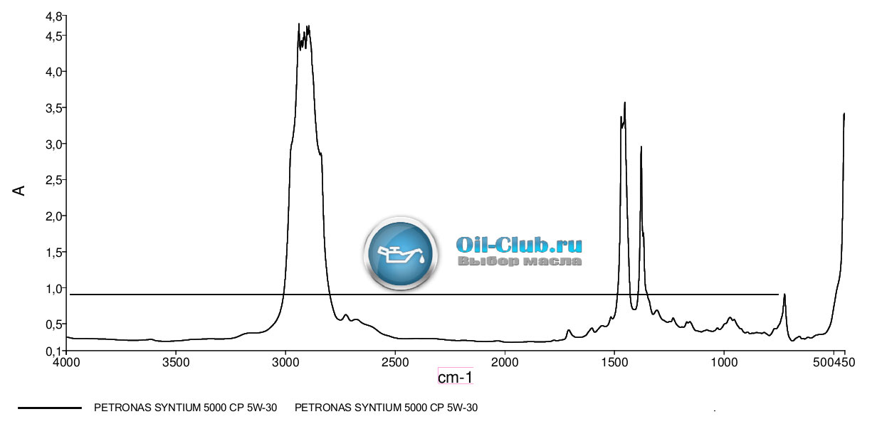

Поддержу Fonserg скорее всего гидрокрекинг (возможно с добавлением ПАО 10-15%)
ИК спектр Фурье говорит о том что это гидрокрекинг + минералка (затрудняюсь сказать, пик на 750 низкий - вроде как минералка есть, но серы не много - значит минералки нет)
