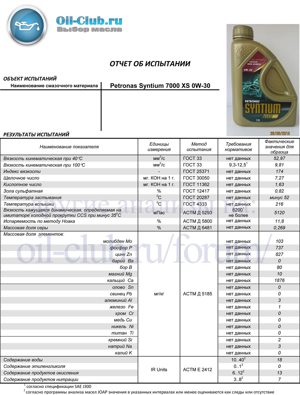

ИК спектр Фурье говорит нам о том что здесь синтетика ПАО и гидрокрекинг VHVI
В принципе подтвердилось то, о чем мы говорили выше и что указано в документах MSDS производителя. Не смотря на это характеристики интересные вспышка 216С :)
ну дык castrol edge professional H C2 0W30 ПРИ 25-50 % pao  ВСПЫШКА В ЗАКРЫТОМ КУБЕ ТОЖЕ 212...
  torcon писал:
это A5/B5
какой то древний, лохматого года, как у ЗИКа http://www.oil-club.ru/forum/topic/18002-18002/ :unknw:
@Евген 48, сам ты древний :) Это другая рецептура ACEA C2 видишь? Это круть! :)
Там просто нет фордовского D поэтому щелочное низкое, ну и ACEA A5/B5 здесь 2008? а не 2010 где TBN уже должен быть >8.
Такое масло есть у мотюль, у Valvoline да у многих. Находится по поиску ACEA A5 и С2 0W-30 5W-30

Нет не навредит, оно даже круче чем ILSAC масла, у него ПАО в составе, ниже зольность, при той же родной вязкости и органическом молибдене.
