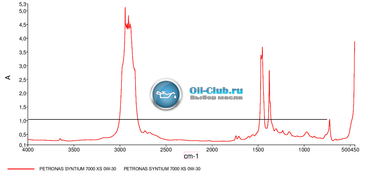

Думаете это на вроде Petro-Canada Duron 0W-30 гидрокрекинговый 0W-30 с температурой застывания -52C. Ладно будет спектр поглядим. :)
У нас подобные масла ACEA C2 0W-30 были в тестах со вспышкой низкой?
Короче посмотрел ИК спектр Valvoline MXL 0W-30
http://www.oil-club.ru/forum/topic/5304-5304/
Пик высотой 1.05 по старой версии
Тут получается где то 30% пао + 30% VHVI и низковязкая база 4cst похоже преобладает.
А теперь находим MSDS и видим там
Потом смотрим тех доки и видим как там осторожно указали вспышку >200C :)
http://flcf.onion.it/commonfile/BEL/pdf/1811_stec_BEL.pdf
В общем все нормально так и должно быть. Это своего рода полуПАО-полуКРЯК - низковязкий... :)

ИК спектр Фурье говорит нам о том что здесь синтетика ПАО и гидрокрекинг VHVI
В принципе подтвердилось то, о чем мы говорили выше и что указано в документах MSDS производителя. Не смотря на это характеристики интересные вспышка 216С :)
