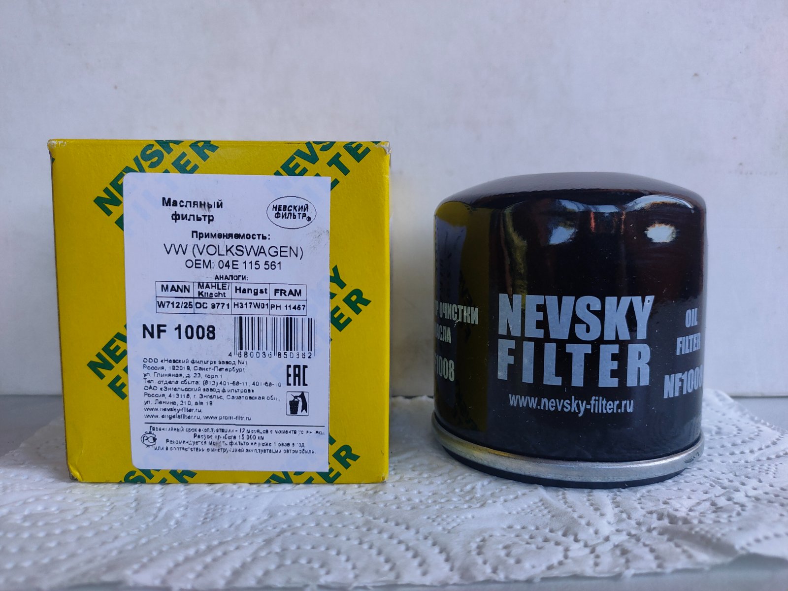

VAG 03C 115 561
OEM VAG 03C115561H. Его аналог NF1083.
13 часов назад, Dimmy сказал:
Этот номер выдал EMEX. Вот что нашел в сети:
Цитата
"Приветствую форумчан! Появился новый партс-номер невского NF 1077 , - NF 1083 /идентичны / , вот ответ завода :
Здравствуйте Павел,
Данные фильтры ранее различались по форме установленного уплотнительного кольца.
Технические характеристики, габаритные и присоединительные размеры не отличаются
Поэтому на данный момент эти фильтры идут с одинаковым уплотнительным кольцом"

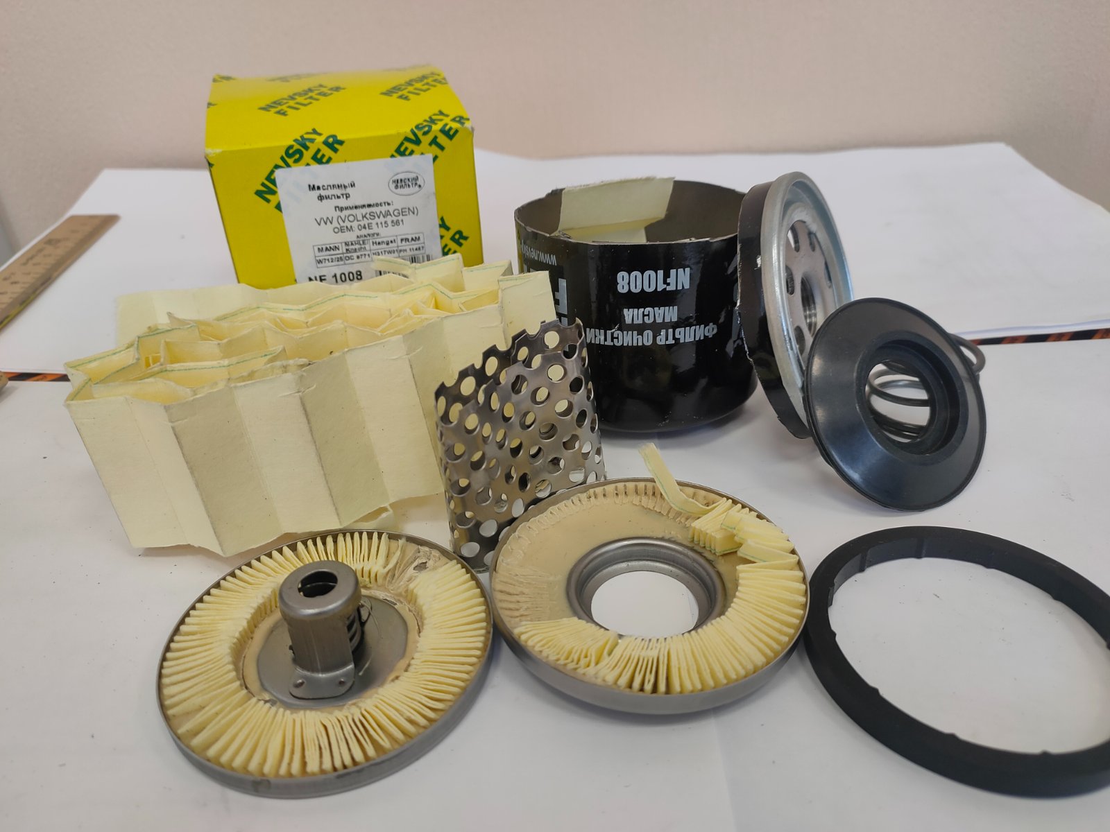

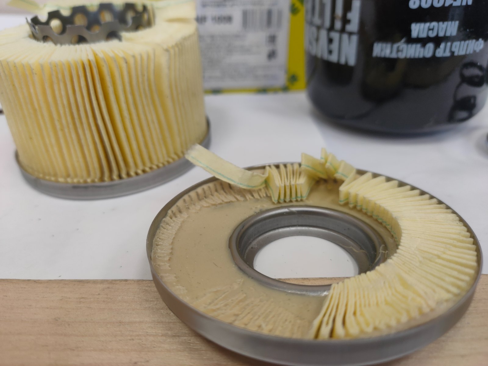

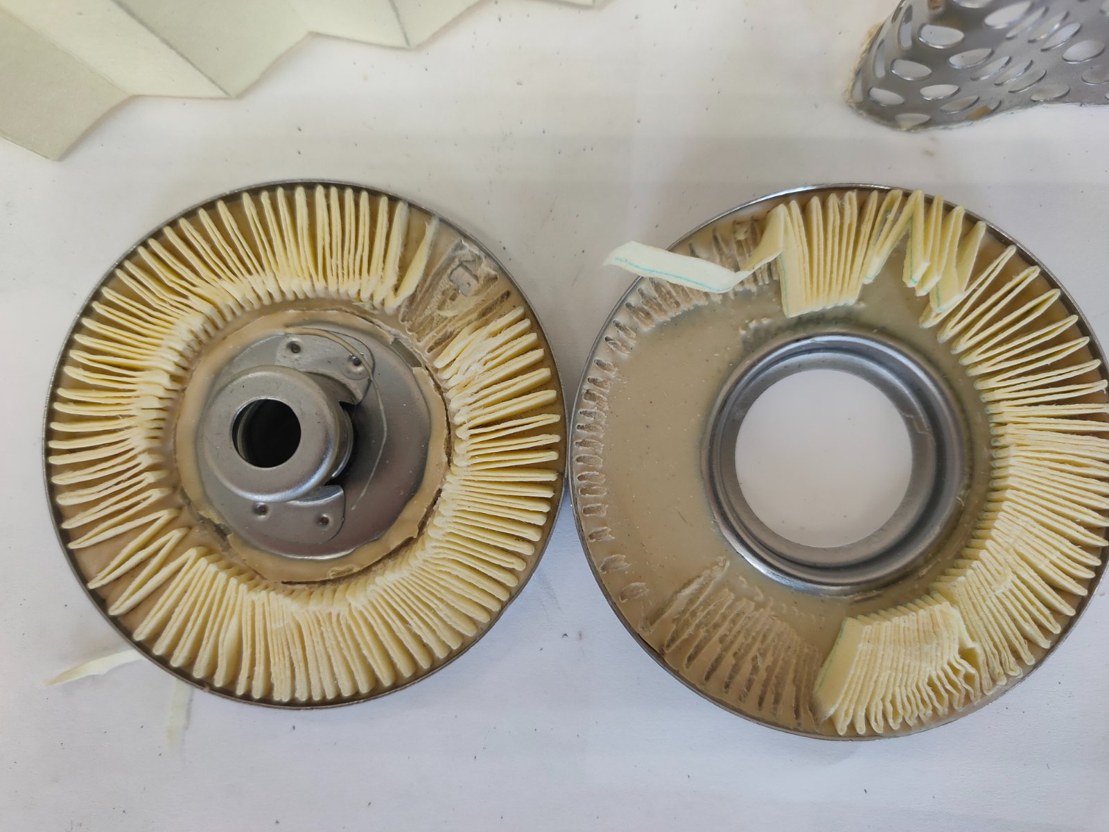

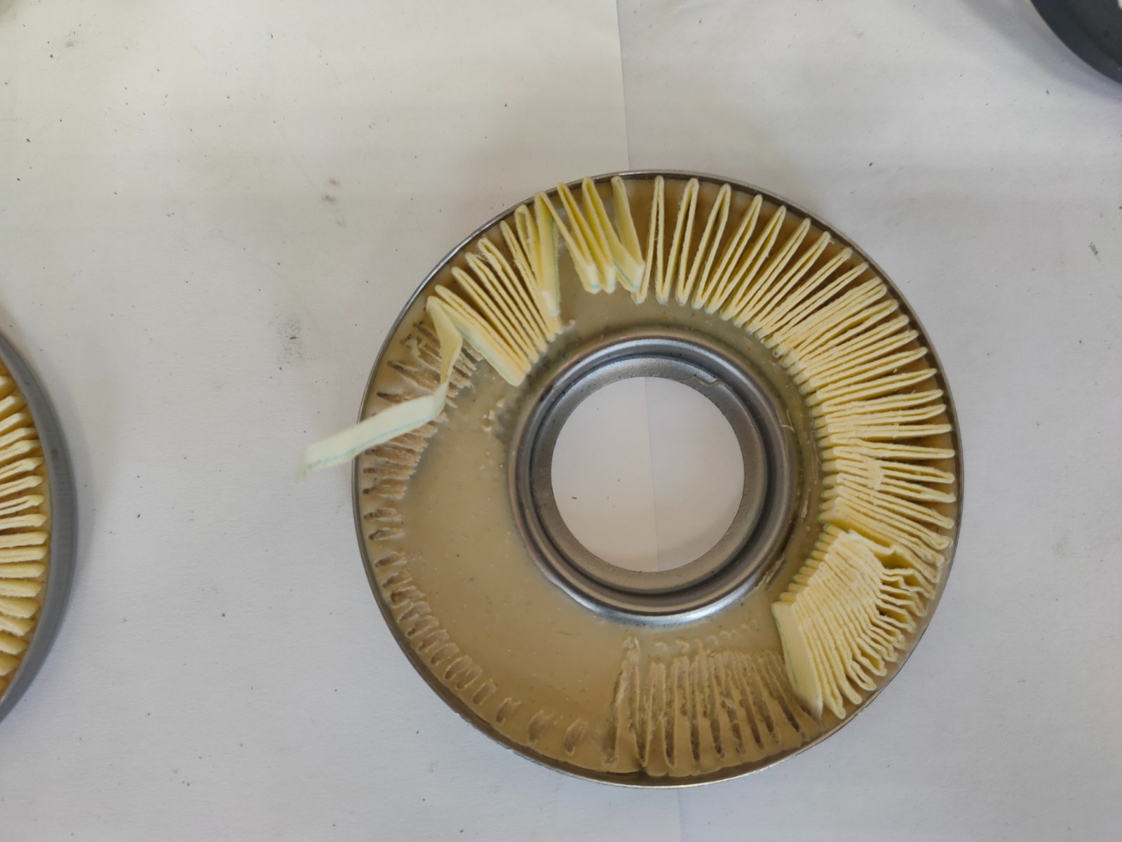

Говно и в Африке говно.
Склеить не могут, ровно уложить ФЭ не могут...
а зачем эта красота нужна кто там любоватся будет красотой укладки.
  главное чтоб работало
51 минуту назад, gallrad сказал:
Тут дело не в красоте,а в равномерности.
25.07.2024 в 10:28, gallrad сказал:
 чушь полная
gallrad ,  что-то вы даже не потрудились обратиться. Совершенно не понятно, где у вас там чушь, в каком месте?  Может, что фильтр г-но?
Ладно, понятно, что обращаетесь ко мне. Как бы вам хорошо было сейчас объяснить свою позицию - вот прям очень хорошо!
Может что-то конкретно не так в моём объяснении? Оно прям всё целиком - чушь или в какой-то части? Или вы знаете свою версию, что укладка не влияет никак? Делитесь скорее, если есть чем.
