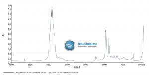

ИК спектр Фурье говорит нам о том, что масло на основе гидрокрекинга + немного ПАО. Эстеров как базы тут нет - это эстер молибдат - антифрикционная присадка.
