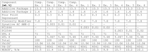

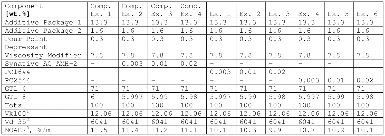

Все пацаны мы нашли его - это GTL (Dimmy был прав)
из патента Shell
Там как раз про 0W-30 и NOACK... Переведите на русский и почитайте - полезно.
http://www.google.com/patents/WO2014135549A1?cl=en
