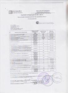

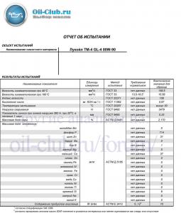

Интересно,разница небольшая только по нагрузке сваривания. Имхо для gl-4 результат хороший. А отличие может быть в химактивности к цветмету,а этот тест мы не делали.
Насклюолько я помню для коробок 8 семейства нагрузка сваривания должна быть не ниже 2400-2800Н.
Давайте все-таки поразбираемся :)

больше удивляет то что пятно износа на GL5 меньше чем на GL4. Складывалось мнение по ряду публикаций что они в противофазе. Из за принципа действия присадок. Однако...
Не понял, где? И в паспортах партий, и в шапке и по ссылке - наоборот. На GL4 пятно износа меньше. Но справедливости ради этот параметр не нормируется и в разных партиях меняется в пределах 0.30-0.80 мм примерно.
ну гл4 - 0,68, а гл5-0,34, интересно сколько у лука 75-80 гл4 пятно...
п/с/ от партии к партии меняется считай больше чем на 100%? получается тут вообще ни база ни пакет не влияют ?
Изменено пользователем Inv
Увидел. Ну а у нас в шапке у GL4 получилось 0.33 мм. Да и по партиям скачет, так что заморачиваться не стоит.
Вот GL4 тоже с 0.33 мм http://lukoil-avto.ru/pasport_base/2015/Лукойл%20ТМ4/Лукойл%20ТМ4%2080w90,4л,108-1-07-15,726.jpg
А вот GL5 вообще с 0.85 http://lukoil-avto.ru/pasport_base/2015/Лукойл%20ТМ5/Лукойл%20ТМ5%2080w90,4л,36-1-03-15,200.jpg
Изменено пользователем Dimmy
странный показатель - сколько не смотрел - так и не нашел зависимости ни от пакета ни от базы ни от вязкости...наверное правильно все таки буржуи по FZG меряют.
А вот GL5 вообще с 0.85 http://lukoil-avto.r...1-03-15,200.jpg
Странно, в госте вроде прописан макс. диаметр пятна износа для ТМ-5: http://vsegost.com/Catalog/31/3177.shtml
Или таковой уже не действует?
Изменено пользователем LordVader
должен действовать - вот для ГЛ5 его вроде нет...
Получается, для ТМ-4 ограничений по износу нет, а для ТМ-5 есть. А в паспорте пишут "не нормируется"...
