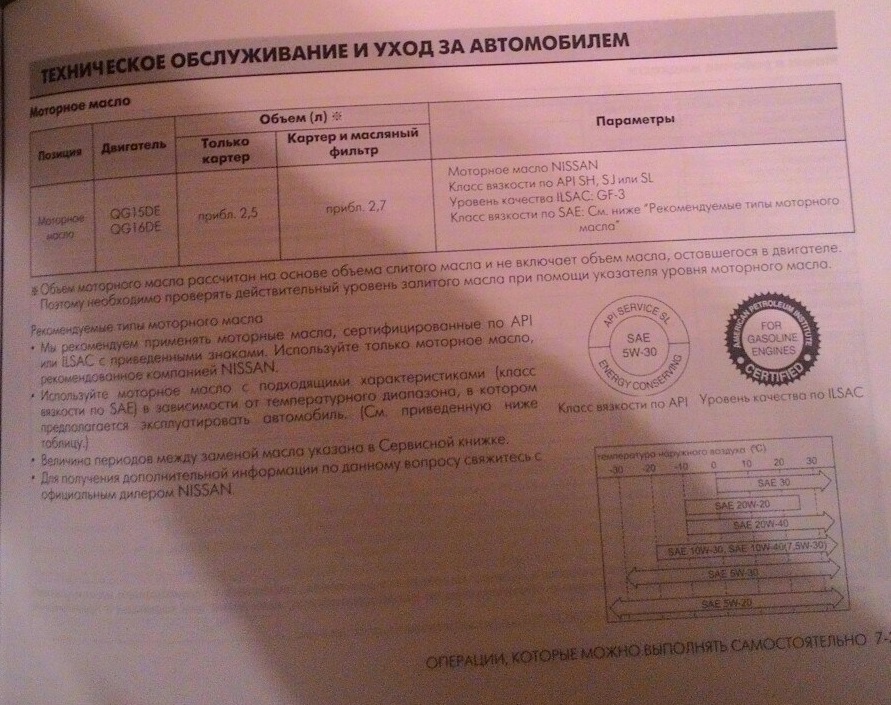

в мануале на машину написано: 5w30 API SL ILSAC GF-3
по мануалу сертификат API старенький, нет в таблице масла 5w40, но официалы то льют
Все не могу решиться - так Лукойл Люкс 5w40 SN сойдет для моего движка?
Nissan Almera Classic 2012
двиг QG16DE
По мануалу:
5w30 API SH, SJ,SL
ILSAC GF-3
двиг QG16DE
По мануалу:
5w30 API SH, SJ,SL
ILSAC GF-3
Подойдет ли это масло? Спрашиваю, т.к. не вижу в описании ILSAC
Подойдёт

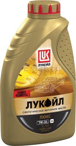

ниссан альмера классик декабрь 2007г
пробег 92000
двигатель QG16DE
подскажите бюджетное масло в нее
подойдет ли лукойл люкс 5в30?
по книжки рекомендуют
5w30 API SH, SJ,SL
ILSAC GF-3
или лучше так и сидеть на тотал 5в40 как лил первый хозяин?

29.09.2016 в 18:18, КакЖеТак сказал:
пробег 92000
двигатель QG16DE
5w30 API SH, SJ,SL
ILSAC GF-3
Подойдет. Лучше 5w30.
