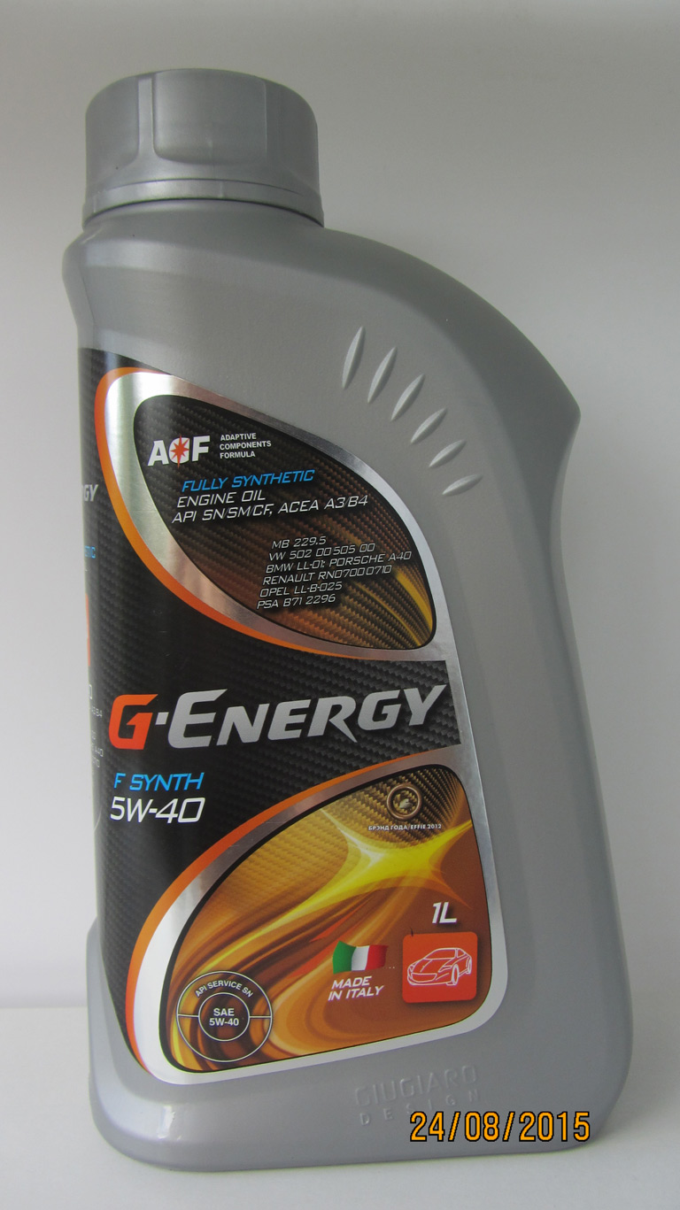

G-Energy F Synth 5W-40 свежее

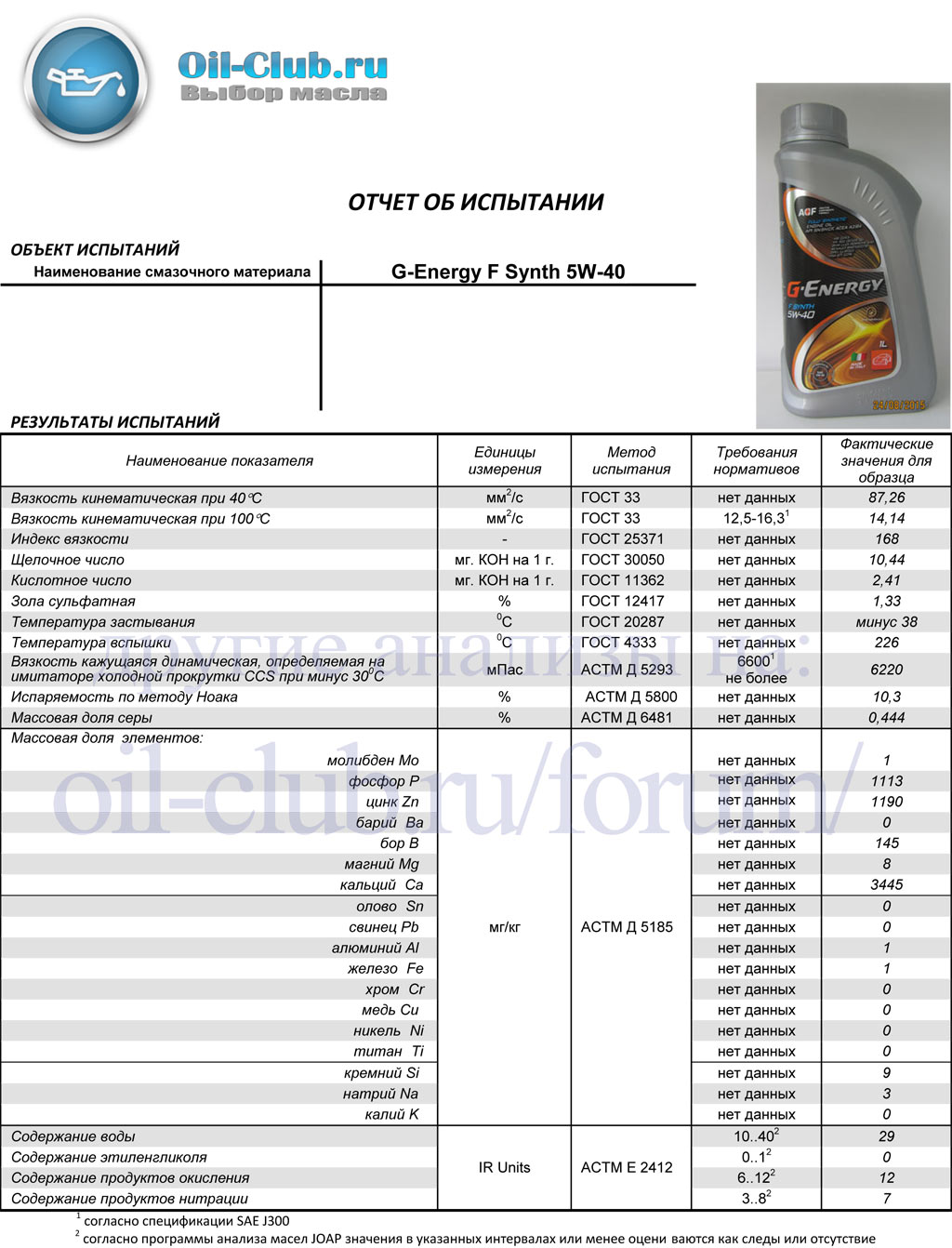

Благодарю! Здесь на форуме очень хвалят лукойл люкс и армортек, а по g-energy очень глухо. Жаль свежего анализа нет.
3 минуты назад, Sprint198 сказал:
Лукойл хвалят как раз из-за большого количества анализов, да и сам бренд старше Газпрома, но Лукойл уже по ценам с импортом сравнялся
