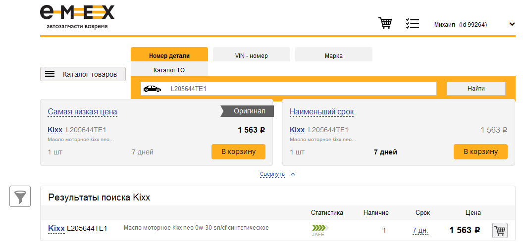

Зимы в Иркутске бывают суровыми, поэтому я предпочитаю "нулевки", т.к. они более морозоустойчивы. Планирую в следующем месяце залить KIXX Neo SN/GF-5 0W30 (артикул для заказа в Емексе L205644TE1).
А зачем Кикс в emex заказывать, когда у нас есть дистрибьютер ООО Прада, там у них прямо в офисе можно брать по вкусной цене http://kixx.su/about-prada
надо присмотреться
в эмексе ценник 1660руб за 4литра,
в Праде 1562рубля
в принципе не совсем дорого :)
в Праде 1562рубля
Если получить местную клубную скидку то ценник будет как в Праде, а до нее ещё в Жилкино ехать..
