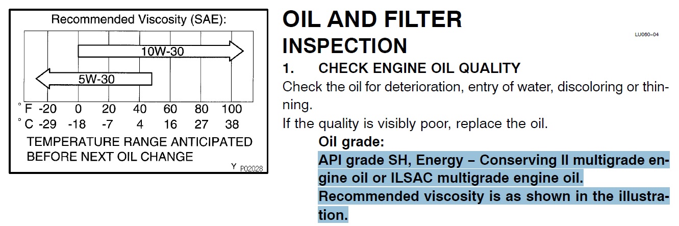

9) рекомендаций из мануала:
хочется относительно дешевое масло на круглый год...
лить я так понимаю можно все подряд))) часть сальников были меняны при замене сцепления и ремня ГРМ, т.е. как я понимаю им не будет страшна синтетика,
сам почитал по допускам API и на сколько я понял, мне нужен допуск именно SL или SM с вязкостью 5W-30, т.к. SN уже с пониженной золой идет и мне он вроде как навредить может, я правильно понимаю?
дополнительно будет полезно иметь A3\B4 + MB 229.5 - так?
стоит ли использовать масла типа US\ASIA? в них вроде как должен быть молибден, который поможет снизить трение, уменьшить расход топлива, уменьшить температурные нагрузки.

  20.11.2015 в 08:56, pl84 сказал:
Подскажите, а как SN может навредить 3S-FE? Просто у меня тоже RAV4 1999 г. только с правым рулем и сейчас в двигателе Shell Helix HX8 5W40 API SN.
  San Sanych писал:
нет он только лучше. Мне даже добавить нечего к тому что сказал pl84

или все же оставаться на 5W-40? которое сейчас залито от LM? вроде мануал говорит о 5W-30...
мотор 8-клапанник, греется очень шустро даже на холостых, не навредит ли ему 5W-30?
Масло с меньшей вязкостью лучше охлаждают.
Я в этот мотор лью масла С3,которые малозольники и ничего страшного в этом нет.
Не забивайте себе голову.ИМХО
В экзисте посмотри на зиму PROFIX SN0W20C и на лето PROFIX SN10W30C - 5W-30 чёт нету. Или UZAUTOOIL Premium 5W-30.

  pl84 писал:
несколько вопросов осталось:
1. то, что они среднезольники и малозольники - это ничего страшного?
2. ничего что часть из этих масел маловязкие, не нанесут они вреда?
3. лучше брать полнозольник с допусками дополнительными типа A3\B4? типа Valvoline SynPower 5W-30 и LM Leichtlauf Special LL или лучше придерживаться чисто API?
1) этот двигатель и на малозольниках и на полнозольниках работает ему вообще пофиг. На Ilsac он потише...
2) У тебя 1999года они в 1996 году претерпели модернизацию, под API 5W-30 - все будет норм. Я в свой то 1994 года лил - да еще минералочку PC Supreme 5W-30 да Chevron Supreme 5W-30 - вообще все отлично - тихи тихо шептал. Сальники все держало. Как пересел на синтетики все закапало запотело :)
3) Не могу сказать, что дешевле то и покупай. Он на полнозольнике при интервалах длинных 8-10 тыс км - лучше моется, меньше засирается. На API Ilsac тише работает приятнее - но менять раз в 5000-6000км надо.
