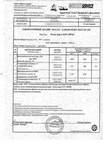

x3m_ded 9 Опубликовано: 20 ноября 2015 Поделиться Опубликовано: 20 ноября 2015 (изменено) Масло использовалось в BMW M5 e60. На пробеге около 2 тыс. я покатался на трек дне на гоночной трассе, при этом было три-четыре нагрева до 130С или чуть меньше. Потом некоторое время ездил на нем в обычном режиме. Общий пробег масла 5700. Кто разбирается, прокомментируйте изменение характеристик масла? Спасибо. Изменено 20 ноября 2015 пользователем x3m_ded Ссылка на сообщение

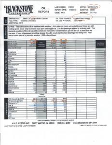

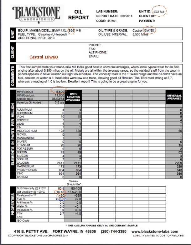

x3m_ded 9 Опубликовано: 15 сентября 2016 Автор Поделиться Опубликовано: 15 сентября 2016 14.09.2016 в 10:36, torcon сказал: Да у нас только Pavel_NSK тестил такую вязкость http://www.oil-club.ru/forum/topic/22614-red-line-10w-60-mks-ormeks-otrabotka-na-subaru-impreza-wrx-sti-posle-5000km/ остальное надо искать на http://www.bobistheoilguy.com/forums/ubbthreads.php/forums/3/1/Used_Oil_Analysis_-_Gasoline Спасибо за наводку. Поискал немного. Нашел 3 отчета с мотора s65 от М3 e92, который такой же как мой s85, только на 2 цилиндра меньше. У всех изменена вязкость значительно, просто один в один. Во всех нет топлива, но я думаю это неправда. Мне делали анализ повторный и первоначально тоже не выявили топлива. Когда я обратил внимание на это лаборатории, то они переделали на другом оборудовании и наши больше 4% бензина. Думаю это такие же случаи. Видимо загрязнение топливом это нормально для этих моторов, т.к. они работают на высоких оборотах, видимо на обогащенной смеси для предотвращения аварии. Возможно отсюда и проблема с вкладышами. Возможно и масло 10w-60 потому, что из-за топлива быстро теряется вязкость. Кстати, после комментариев на первый мой пост в этой теме, я проверил свои форсунки на течь и распыление. Все оказались в отличном состоянии. Что думаете?) Ссылка на сообщение
