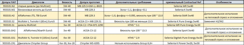

Синтетическая смазка: класс вязкости SAE 5W-30 Обозначение FIAT 9.55535- S1 допускаются смазочные материалы с минимальными эксплуатационными показателями ACEA C2
 Фиат дукато общий пробег 440 тысяч.Последние 180 т заливалось Castrol Magnatec Diesel 5W/40 DPF c заменой через 15000 км.Между заменами масло не доливается. Примерно до 10т стоит на месте потом до 15 немножко уходит. ЕГР заглушен так как во впускном коллекторе срани было немеренно.Правильно ли подобранно масло или надо всетаки заливать 5w30?И что еще можно заливать?Отчего так много грязи во впуском-только от егр или еще зависит от масла?
