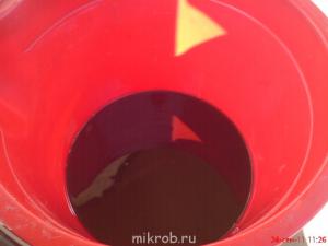

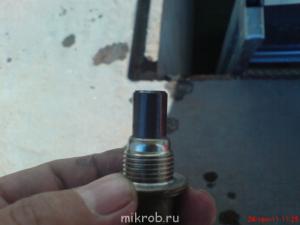

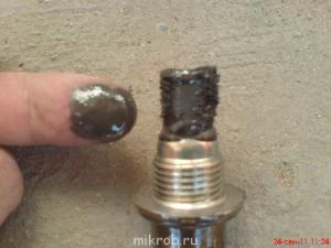

Ну вот ,прошёл почти 15 тысяч км и снова сделал частичную замену Petro-canada DuraDrive MV Synthetic ATF. Маслом очень доволен. :yahoo: Автомобиль HONDA STEP WGN-1998г.в двигатель B20B.post-1780-0-40010200-1316993091_thumb.jpg Такой осадок был в слитом масле.
post-1780-0-62613500-1316993185_thumb.jpg Грязь на магнитной пробке.
post-1780-0-78848600-1316993240_thumb.jpg Чистая пробка.

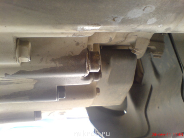

post-1780-0-21632200-1316993317_thumb.jpg Масло почти чёрное(хотя на щупе розовое)post-1780-0-63343000-1316993416_thumb.jpg Пробка слива ATF.
post-1780-0-74107200-1316993504_thumb.jpg Приспособление для залива ATF.
