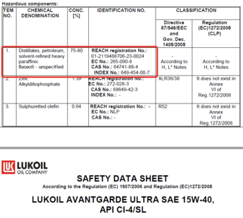

Авангард Ультра минеральнее, чем Стандарт))
image.thumb.png.4241807a2d0bb3a74a33ba0fa72165b5.pngimage.thumb.png.315c82ba9cc2b2178e373f1f6333e5ae.png
