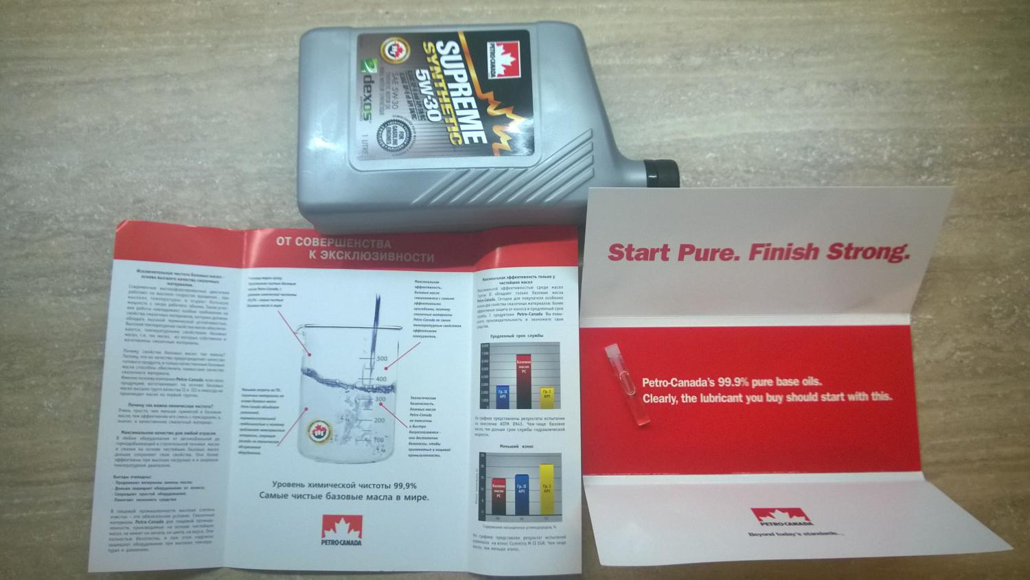

Масло на зиму приобретено, через пару тройку сотен км залью.
К слову, комплектация розничного заказа от нашего импортера приятно порадовала. Быстро с буклетиками и не дорого Если бы все так работали.:
согласен, уже не по теме пошли :rolleyes:
а что за мензурка с жидкостью?
Изменено пользователем shiber
  shiber писал:
База без присадок :) Потому что с присадками у масла появляется запах и цвет))) Хорошо держится на метале, смажу им часы)))
