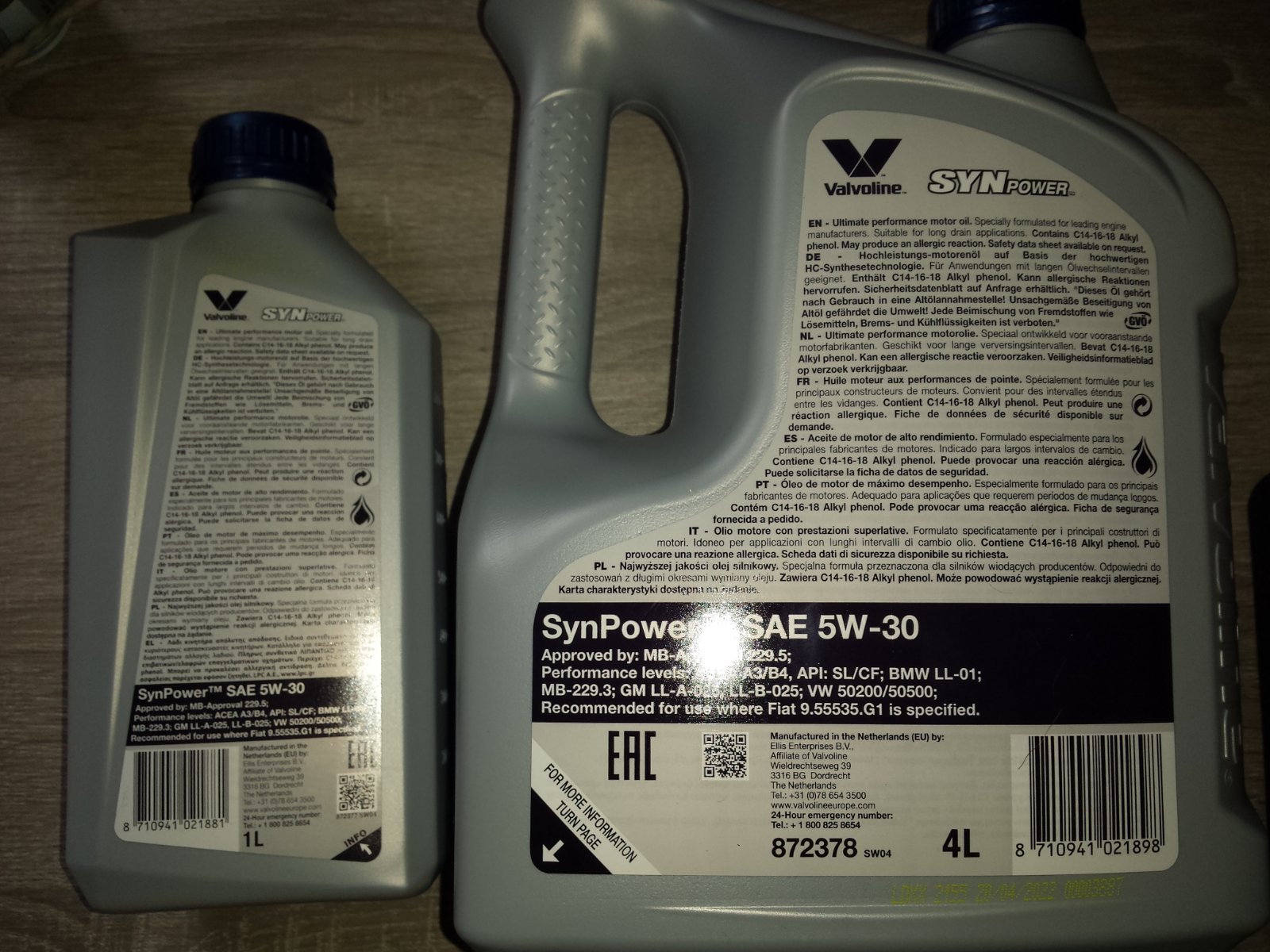

Фото оригинальной канистры. Приобретена у официального дистрибьютора Valvoline в Латвии, STOKKER SIA https://www.valvoline.com/en-eur/europe-dealers/
Изменено пользователем K0gU2YaBWI
Заказал на OZON у продавца Stoparts по цене 3615 р. Признаков подделки не выявлено, произведено 11.2021. Давно хотел попробовать Вальвик и тут решился)
На последних прошлогодних фотографиях, опубликованных выше, допуск MB-229.3. Кто-то покупал недавно это масло, какой допуск MB-229.3 или MB-229.5 на канистре?
EVO_VII Я читал описание и https://operatingfluids.mercedes-benz.com/, поэтому и спросил. А чем "Approved by:" отличается от "Performance levels:"? Это же одобрение/утверждение и соответствие требованиям?
Zulu Да, именно, Approved - лицензировано(одобрено), Perfomance level - соответствие(уровень качества)
