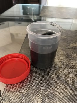

использую обычно не более 60 мл сабжа (объем баночки для анализов из аптеки)
Раскрыть

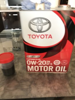

Вот и я замутил тоже самое сегодня. Залил 60-80 мл, разбавил остатками тойотовского масла с прошлых времен.
Сейчас в ДВС залит Пензойл 5w20 за 900 рэ на промывку, вот и добавил в него «боржоми»:D. Побежала тачка веселее. Будем наблюдать
