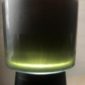

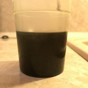

Купил присадку, замешал в баночке - посмотрю будет ли осадок, фотки буду добавлять
Изменено пользователем 4130
  02.07.2017 в 20:21, 4130 сказал:
Будет.
У меня он выпадал в осадок
Выпасть может и выпадет, так когда мотор заведете он снова перемешается с маслом, и снова пойдет в работу.
Дык, эт самое, как же он перемешается если он трупаком лежит на дне?

за какое время выпал в осадок?
у меня после 48 часов визуально изменений пока нет...
  04.07.2017 в 19:44, 4130 сказал:
Точно не помню
Может дня два-три,если не раньше
