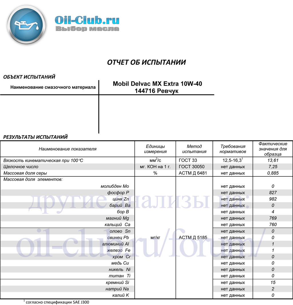

Mobil Delvac MX Extra 10W40 (144716 Ревчук) свежее
Mobil Delvac MX Extra 10W40 _144716 Ревчук_ _VOA light_.pdf

вот черт.. с этим мобилом лучше ни в каком виде похоже не связываться...
Мы должны поверить что это API CI-4 с щелочным 7 :D
http://www.mobil.com/Russia-Russian/Lubes/PDS/GLXXRUCVLMOMobil_Delvac_MX_Extra_10W-40.aspx
К тому же ACEA E7-2008 года Щелочное число > 9 должно быть :D
Голосую за то что это подделка.
написано когда получил еще глазами посмотрел.
вчера получил три бутылки на анализ, все три бутылки
19) Mobil Delvac MX Extta 10W40 свежее - мутная (99% что подделка)
20) Mobil Delvac MX Extra 10W40 свежее - прозрачная светлая (80% что подделка)
21) Mobil Delvac MX Extra 10W40 свежее - прозрачная темная (99% оригинал)
Подделка. Серы вагон.  Но как стройно присадок положили =) (ИМХО)
Ну а не могут просто пустой базой разбавлять оригинал? Т.е. слили полбочки, залили "шляпы".
Нецелесообразно.
При этом хоть немного молибдена должно остаться... а так подделка конечно же
