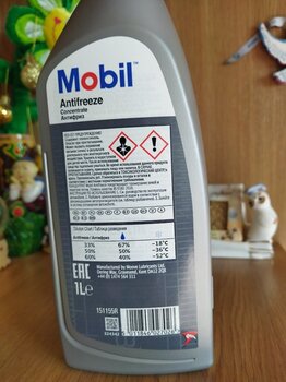

У меня вообще беда, Купил тут давича MOBIL ANTIFREEZE  концентрат 1л 151155r, синего цвета!!!
Везде на полках пишут что он гибридный, G11,  синий -   я купил.:boredom:
А на этике нету информации о том какой он гибридный G11 или карбоксилатный G12... Ни единого допуска или иной маркировочной принадлежность к группе антифризов.
Но мелким шрифтом написано:Допуски и спецификации: BS6580-2010.
Я не поленился и глянул что это такое: и офигел!.
Суперконцентрат BS 6580 представляет собой пакет ингибиторов
коррозии для изготовления охлаждающей жидкости. В его составе
отсутствуют нитриты, амины, силикаты, бораты и фосфаты, а основу
составляют соли органических кислот - карбоксилатная (ОАТ)
технология.
https://docviewer.yandex.ru/view/0/?*=gjwWLCxekYfG2Fd1sALB0QZXi7t7InVybCI6Imh0dHBzOi8vd3d3Lm9pbC1jbHViLnJ1L2ZvcnVtL2FwcGxpY2F0aW9ucy9jb3JlL2ludGVyZmFjZS9maWxlL2F0dGFjaG1lbnQucGhwP2lkPTcxNzM3IiwidGl0bGUiOiJhdHRhY2htZW50LnBocD9pZD03MTczNyIsIm5vaWZyYW1lIjp0cnVlLCJ1aWQiOiIwIiwidHMiOjE2NDgzODU1ODU5MjcsInl1IjoiNTgxNDU3ODM2MTY0MjM3MDk3MSIsInNlcnBQYXJhbXMiOiJ0bT0xNjQ4Mzg1NTcyJnRsZD1ydSZsYW5nPXJ1Jm5hbWU9YXR0YWNobWVudC5waHA%2FaWQ9NzE3MzcmdGV4dD1icys2NTgwKzIwMTArJUQwJUJFKyVEMSU4NyVEMCVCNSVEMCVCQyslRDAlQjMlRDAlQkUlRDAlQjIlRDAlQkUlRDElODAlRDAlQjglRDElODImdXJsPWh0dHBzJTNBLy93d3cub2lsLWNsdWIucnUvZm9ydW0vYXBwbGljYXRpb25zL2NvcmUvaW50ZXJmYWNlL2ZpbGUvYXR0YWNobWVudC5waHAlM0ZpZCUzRDcxNzM3JmxyPTEwNzQ3Jm1pbWU9cGRmJmwxMG49cnUmc2lnbj1jZWQyMmIwOGMzYWU5MGJjNjJiZDA3MzYyZDdlN2ZlNCZrZXlubz0wIn0%3D&lang=ru
Как говорится- цвет синий а по факту красный...:unknown: Это так у мобила, под синим цветом может быть и гибридный и карбоксилатный, так что при доливке надо внимательно читать этикетку, а не слепо доверять цветам и  заверениям продавца.

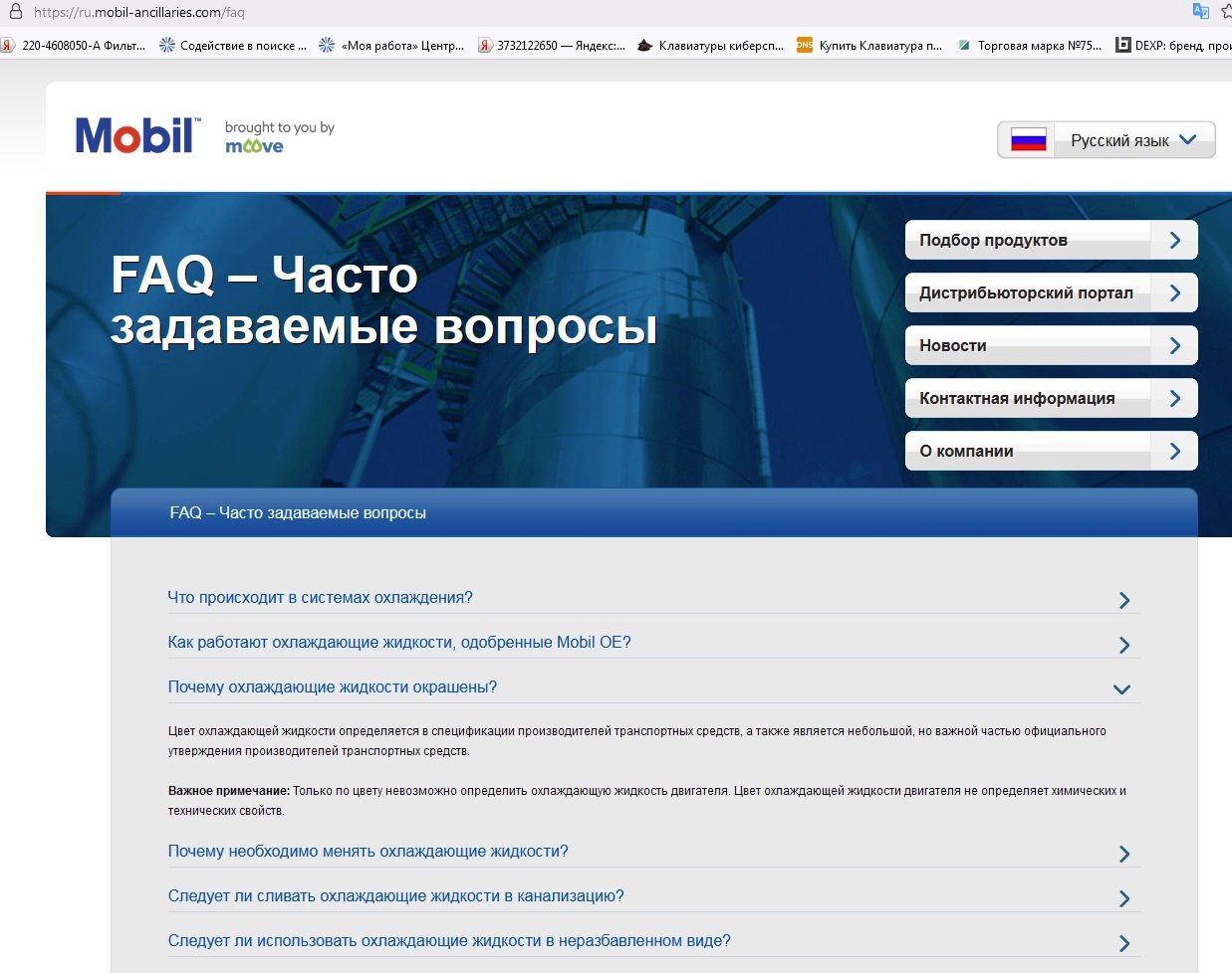

А вот что пишет сам мобил:
Почему охлаждающие жидкости окрашены?
Цвет охлаждающей жидкости определяется в спецификации производителей транспортных средств, а также является небольшой, но важной частью официального утверждения производителей транспортных средств.
Важное примечание: Только по цвету невозможно определить охлаждающую жидкость двигателя. Цвет охлаждающей жидкости двигателя не определяет химических и технических свойств.
58 минут назад, Андреас сказал:
Чтоб определить какая жидкость протекла, в случае протечки. Не ужели не понятно
31 минуту назад, SL1 сказал:
Мне не понятно какого фига под видом гибридного G11 -  продали карбоксилатный антифриз !
И самое главное на самой этикетке нету ни слова о том что он карбоксилатный либо гибридный, нету никаких упоминаний о том G11  или G12
Откуда я - рядовой потребитель знаю расшифровку допуска : BS6580-2010., ведь ни в одной сервисной книжке или рекламе он неупоминается.
Мобил конкретно подставил всех потребителей и продавцов, которые его именуют гибридным G11 :crazy:
Абсолютно ни где не пишут что данный антифриз карбоксилатный!
Кроме как в листе расшифровки: BS6580-2010
