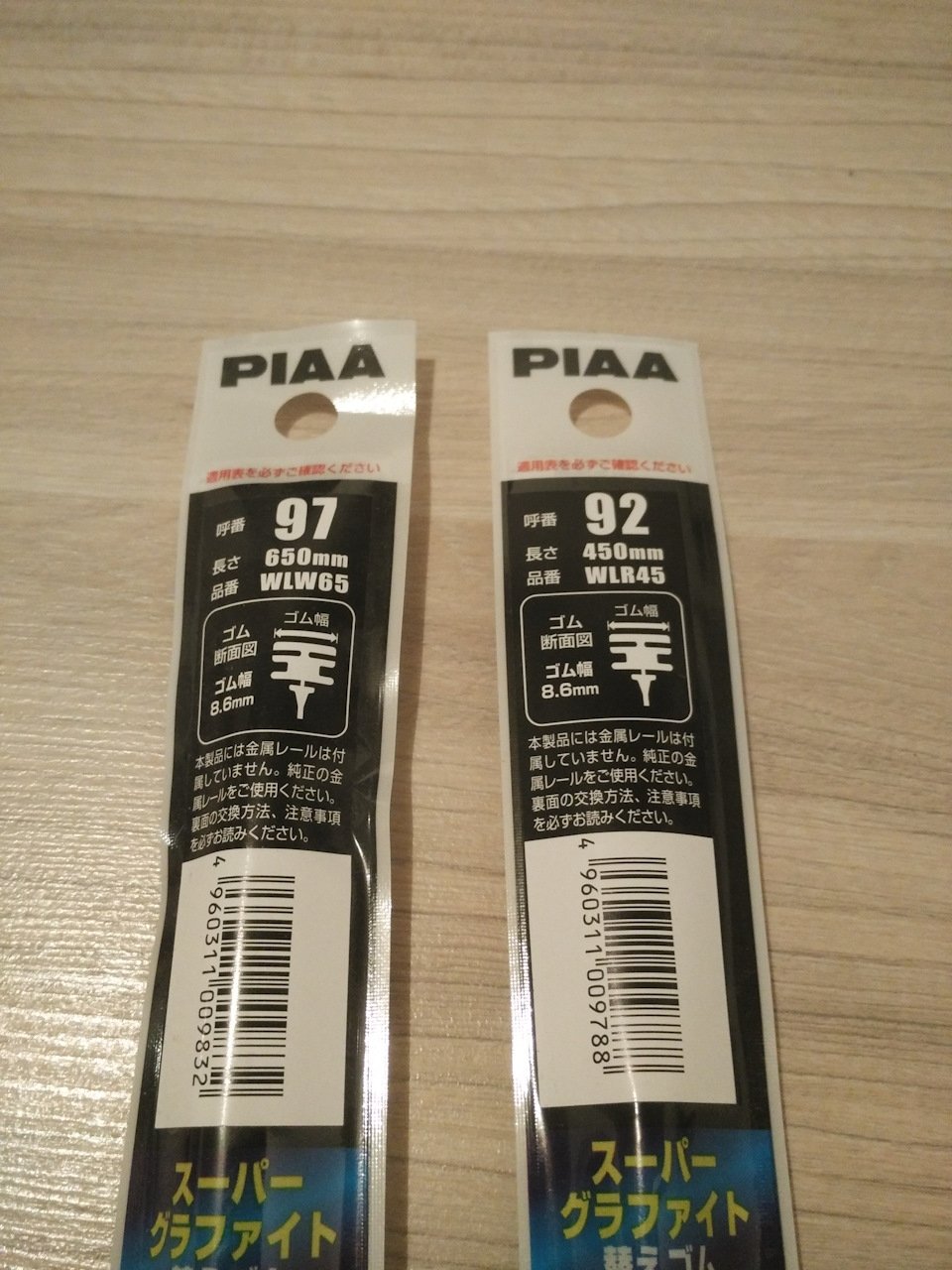

SL1 5 152 Опубликовано: 13 мая 2024 Поделиться Опубликовано: 13 мая 2024 (изменено) 13.05.2024 в 13:22, Misha6112008 сказал: считаю лучшим аналогом за эту цену Раскрыть За какую? Я PIAA покупал, тоже ничего, Япония Denso Hybrid 700mm PIAA Refill WLW70 на 700мм. Изменено 13 мая 2024 пользователем SL1 2 Ссылка на сообщение

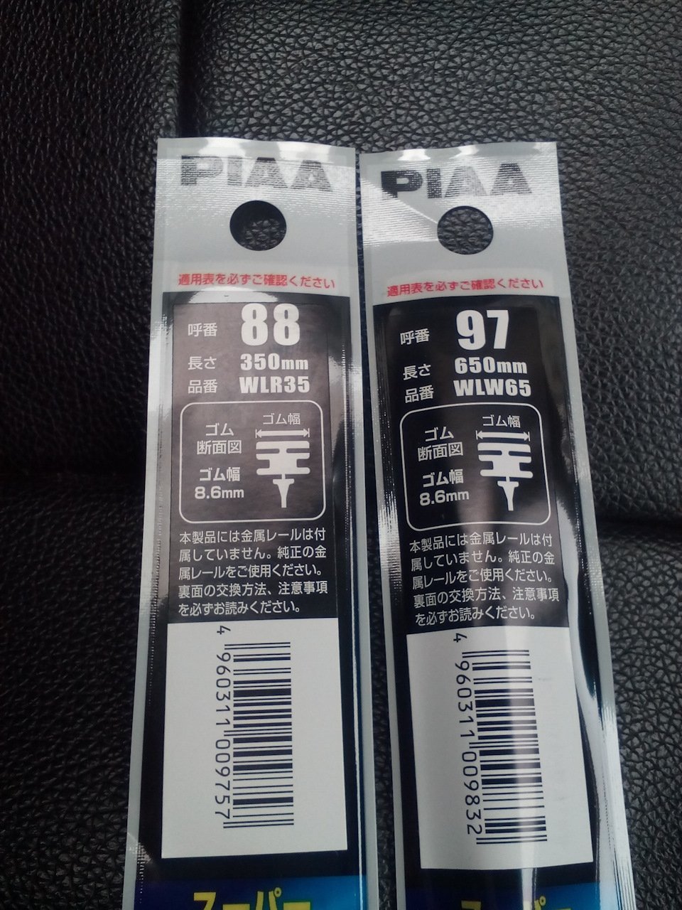

Misha6112008 592 Опубликовано: 14 мая 2024 Поделиться Опубликовано: 14 мая 2024 (изменено) Начало артикула WLW большая щетка правая. Начало артикула WLR малая щетка левая. Скорее всего взаимнозаменяемые между собой резиновые ленты. Продатся по одной штуке. Сменная лента Piaa. Made in Japan-Были. Сейчас не знаю. Изменено 14 мая 2024 пользователем Misha6112008 1 Ссылка на сообщение

CRESTAkrasnodar 470 Опубликовано: 10 ноября 2024 Поделиться Опубликовано: 10 ноября 2024 14.05.2024 в 03:18, Misha6112008 сказал: Начало артикула WLW большая щетка правая. Начало артикула WLR малая щетка левая. Раскрыть Столкнулся с тем, что WLW везде пропали из продажи, пользовался ими последние несколько лет. Решил зайти на сайт пиаа и к своему удивлению не нашел там не WLW, не WLR.... https://www.piaa.co.jp/category/english/e_4rin/e_wiper/ Ссылка на сообщение
SL1 5 152 Опубликовано: 10 ноября 2024 Поделиться Опубликовано: 10 ноября 2024 CRESTAkrasnodar А они были на этом сайте до того? На японском сайте все есть. https://www.piaa.co.jp/category/4rin/wiper/wiper-rain/#wiper-rain-sub02 https://www.piaa.co.jp/wp/wp-content/themes/piaaweb/pdf/list-wiper-rain.pdf 1 Ссылка на сообщение
