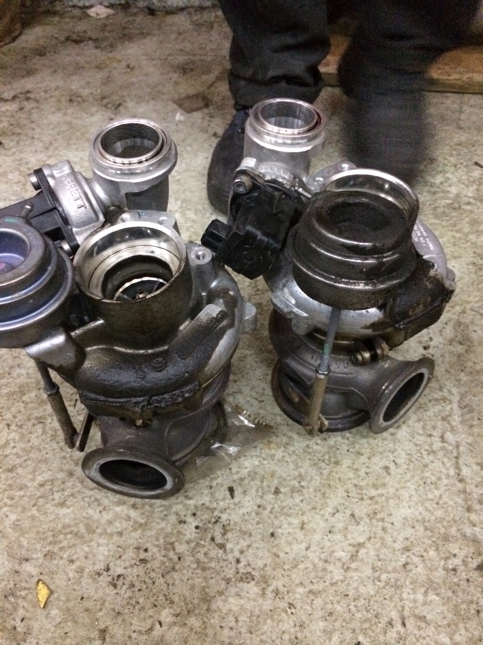

и еще  вопрос  а молибден для турбины не опасен ?    Вообще  на бэхах что турбину может убить , знает кто ?
У меня турбины на таком же двигателе умерли от заводского дефекта клапана открытия контура охлаждения турбин. Хреновина за 1500р от Bosch/Siemens. Во всем остальном - как у всех. В оригинале и у тебя и у меня турбины Garrett. В f15 5.0i, чуть более мощные.
