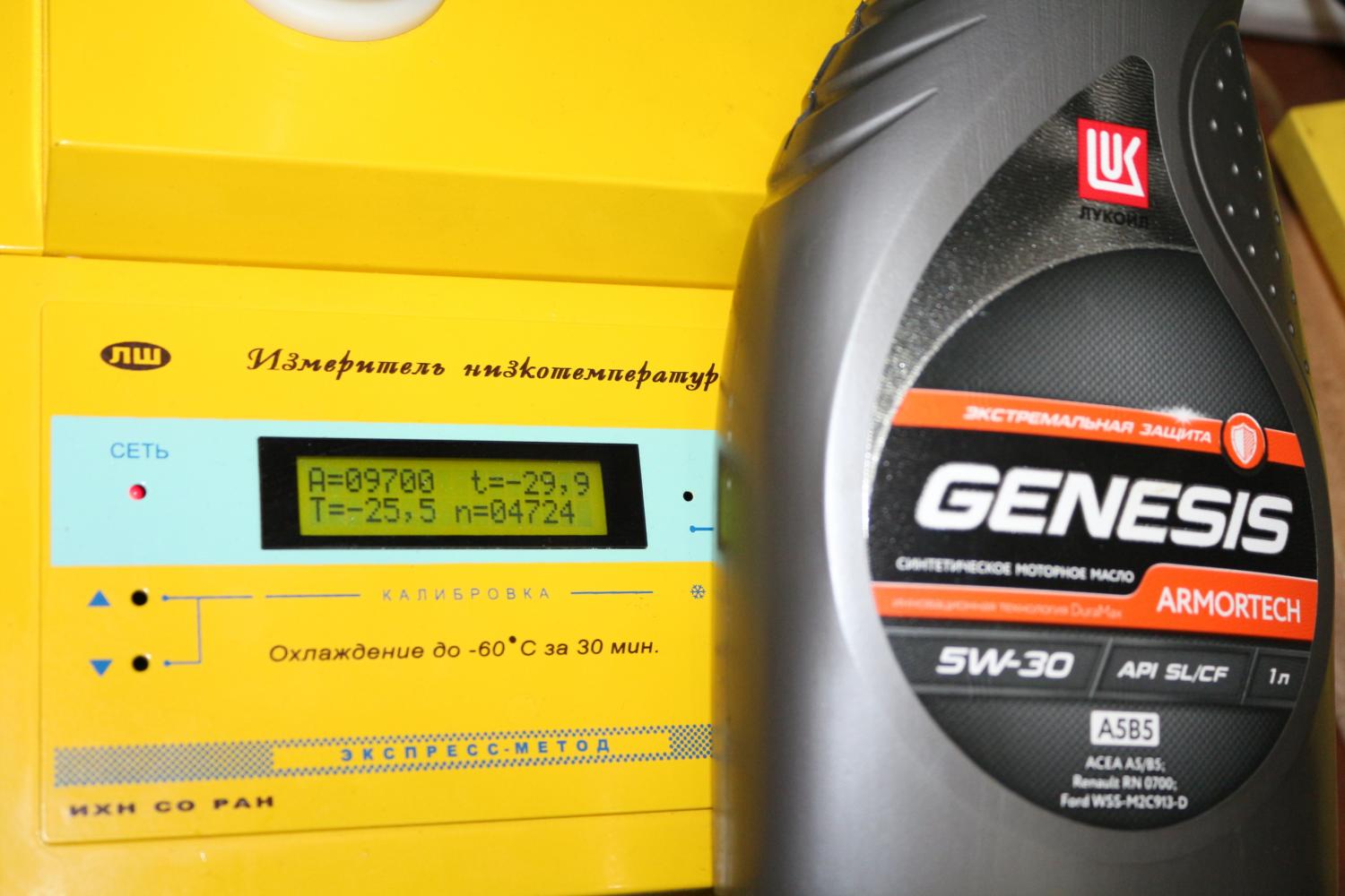

А вот масло Лук 5-30..
та же проверка на динамическую вязкость..
условия хранения не знаю.. маслу 4 месяца от роду..
Смотрим..
а на Луке 5-30 вот так..  04724 (динамическая вязкость)
РС. вот такие циферки уважаемые форумчане..  :yahoo:

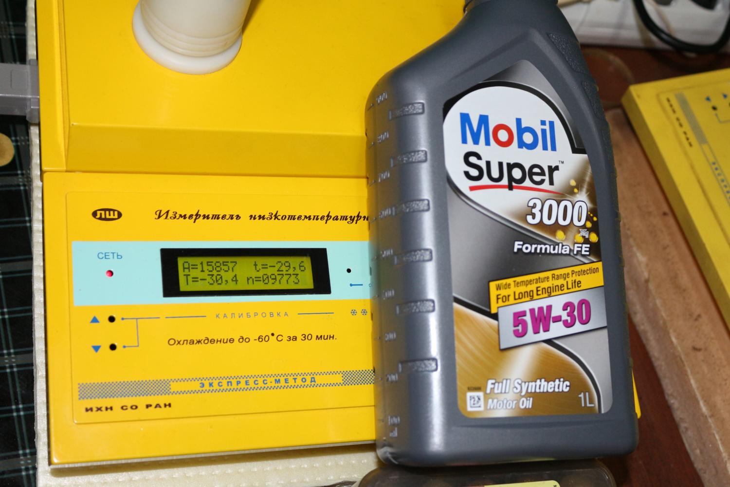

  07.12.2015 в 06:52, Пенсионер24 сказал:
Вот наше масло.. ему ровно год..
и уже такие показатели.. ((стоксы увеличиваются..
А если меня Торкон не остановит..  :blink:
то можно старые масла посмотреть.. на динамику минусовую..
а я то думал чего эта роснефть в -26 была как мазь :up:  ( но прозрачная.)
  08.12.2015 в 19:50, dimcher сказал:
А если старенькое масло чуть-чуть разогреть-разболтать перед измерением?
что и делается в обязательном порядке..
болтается и в право и влево..  8-)
  08.12.2015 в 20:31, roxi сказал:
Температуры почему две: T и t ?
Аппаратик работает в автоматическом режиме.. слева внизу = текущая температура образца..
справа вверху.. температура образца при которой производилось измерение..
после ввода програмы.. нажимаю кнопку "Пуск" и процес пошел..
охлаждает до заданой температуры..
производит измерение..
фиксирует измерение..
включает отогрев образца..
и при этом об изменения действия.. = приятно мявкает.. )))
Если я прохожу рядом.. обязательно сфотографирую..  :down:
