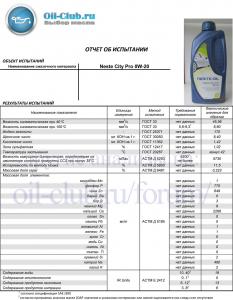

Neste City Pro 0W-20 свежее
Да-а. Воспроизводимость результатов разными лабами - очень хороший показатель качества работы розовопопых лаборантов! :good:
Изменено пользователем Dimmy
  08.02.2016 в 10:27, Dimmy сказал:
НОАК и CSS вообще идентичны, вот и думай теперь про погрешности измерений в разных лабах. :rolleyes:
Валволин как всегда хорош, скучен до неприличия. :up:

@olegshek42, и это с одной стороны лучше даже, отсутствие молибдена чище поршня... Lubrizol применил просто что то другое. Мы же тестировали отработки на таких пакетах Lubrizol - там износ минимальный.
Например вот сразу два масла на пакете любризол (отличительная черта натрий 400-500ppm)
Тесты Skorp777 на Toyota Succeed 1NZ-FE
износ около нуля...
Молибден хорош тем что снижает трение, повышает топливную экономичность, а так же износ на низких вязкостях, но если обходятся без него - значит используют что то другое.
