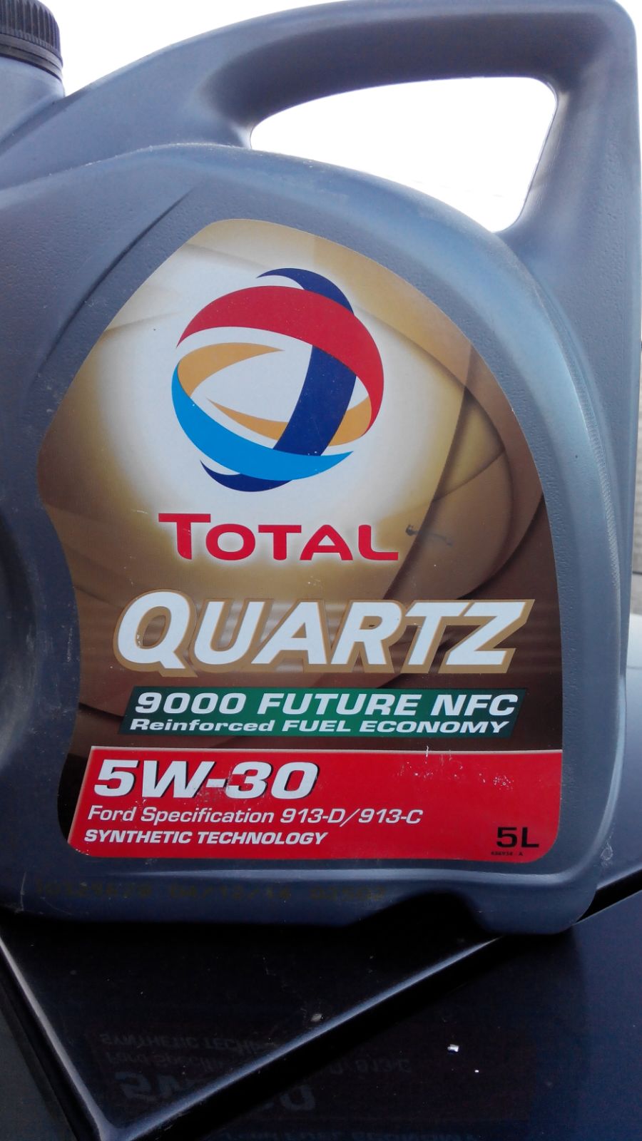

Смотрим масла от Тотал:
Изменено пользователем AndyML
