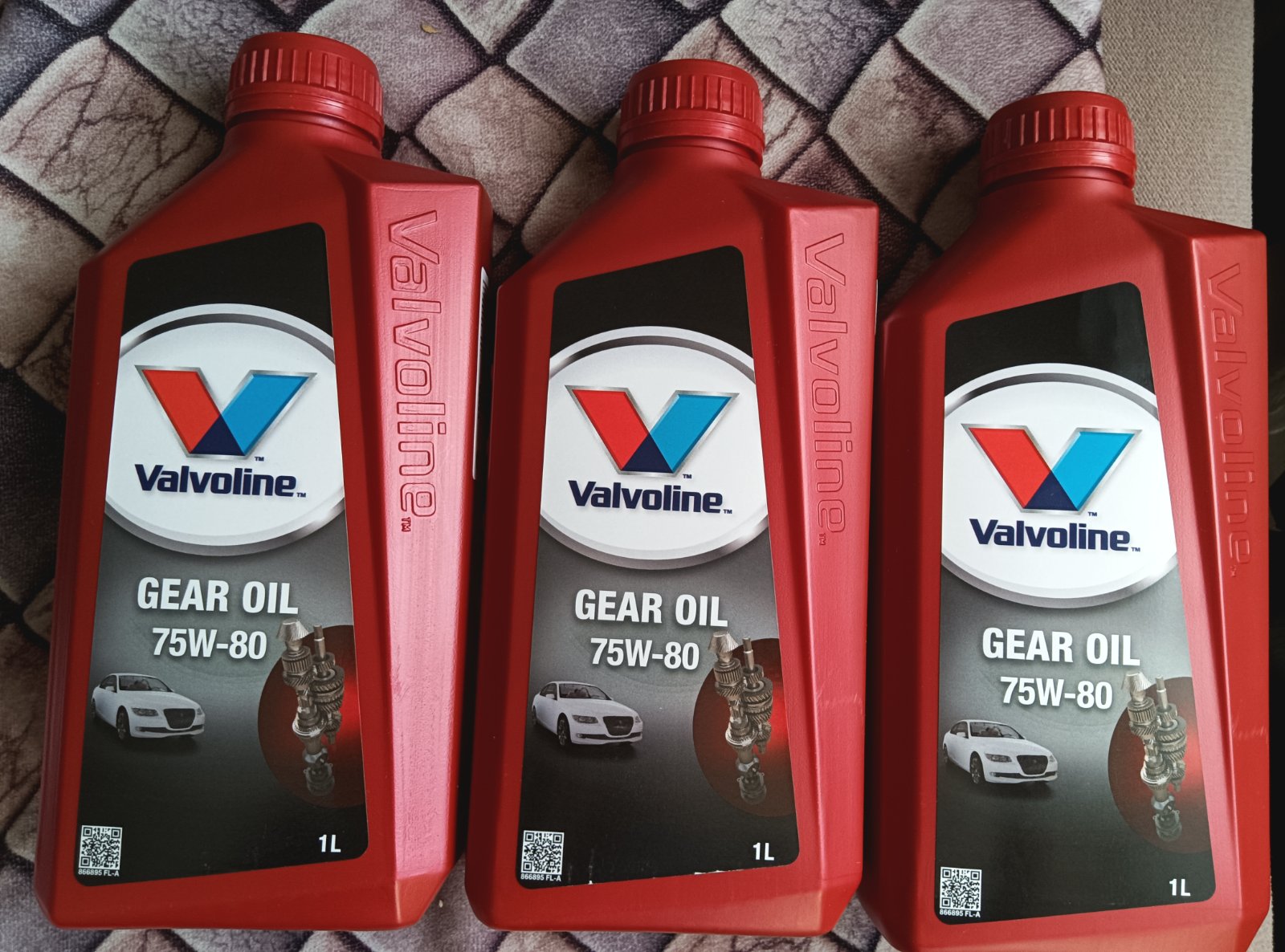

Залил сегодня в реношную JR5 Valvoline Gear Oil 75w-80 gl-4 на пробеге 120 460 км. Выбирал по принципу: класс 75w-80, но КВ100 не более 8,5 мм2/с ибо родные nfj и nfp еще менее вязкие, неговоря уже про жидкий nfx, которое я вообще бы и не рискнул залить. Гуще 8,5 не хотелось, много отзывов на тяжелые переключения, а 80 вязкость может быть до 10,5 мм2/с вполне себе.
По езде и переключениям как будто без изменений после Elf NFJ 75w-80, которое отработало 60 460 км. Легкий, еле заметный вой на 3 передаче на невысоких оборотах не исчез, хотя вроде переключения чуть помягче и затыков с 1ой и задней пока не было. 1ая с наката включается также легко как и раньше. Вобщем по ощущениям изменения почти неощутимы. Посмотрим как будет зимой, все же кинвязкость больше и ИВ значительно ниже у вальвика.

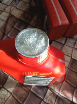

Заливка в канистры у вальвика прецизионно точная по уровню. Визуально по оформлению все ровно, напрягла только маркировка: раньше было день/месяц/год и во 2 строке, сейчас день-месяц-год в первой строке. Морозится при -20 С. Ниже у меня нет).
