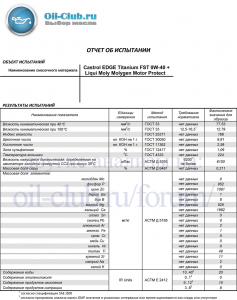

Castrol EDGE Titanium FST 0W-40 свежее + присадка Liqui Moly Molygen Motor Protect

Надо бы погнать на ик спектр. Может эта присадке добавляет AN?
3) именно этот кастрол при прожарке не полимеризуется, но после добавления этой присадки он великолепно стал полимеризовываться. Хотелось узнать что это за присадка и почему с ней происходит
У меня с ней все хорошо. Кипятил на газовой горелке валвик 0-40, норд 5-30. Потемнели как заварка, но ни осадка, ни полимеризации, ни помутнения в течении 20 мин. нет. Соотношение MMP с маслом было как в двигателе - 1/9.
@lexo, интересно! Я дважды проверял. Сначала думал, что что-то залил не то. Мешал с EDGE 0w-40
Правильно, я с кастролом не пробовал. Видимо в нем есть то, чего нет в моих маслах, например АН. Зато в моих есть эстеры, которые не допускают полимеризацию как в Ваших экспериментах с VX500 (просто как вариант)
Судя по последним исследованиям в EDGE 0w-40 скорее всего применено нечто другое нежели AN
