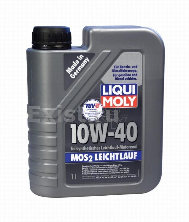

у меня была лачетти как то 1.4 когда купил ее было залито ликви моли 10-40 или 10-30 с молибденом черное такое масло ) я слил его тогда помыл двигатель промывочным маслом и после 4е года лил масло GM 5-30 думаю если залить пару раз на небольшие апробеги ничего критичного не будет.
Вот такое было
Изменено пользователем veselchak
  13.09.2016 в 19:32, veselchak сказал:
Вот такое было
Узлук крепкий полнозольник. 7 - 8 тысяч, я думаю, можно катать смело. Изменено пользователем Nixon
