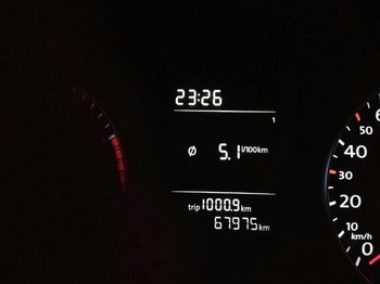

В 21.12.2015 в 12:46, Rumpelstiltskin сказал:
У меня на 98 мгновенный на хх = 0.5 л/ч.
95 не лил.
Лукойл 95 экто, разницы между 100 и 95э не понял1.thumb.jpg.06352cc66341ff1fa6e3f2ea72a54398.jpg
