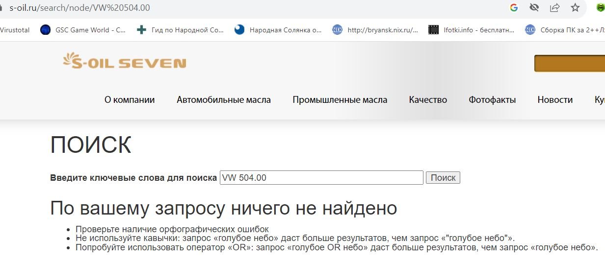

Это на каком масле  S-OIL есть 504/507 допуск? Пожалуйста, ткните носом)

очень внимательно почитал на сайте...
502 находит 504 нет

7 минут назад, Rocket1972 сказал:
502 находит 504 нет
Имелось ввиду - прочитать моё сообщение внимательно - в нём я НЕ писал про S-Oil с 504-м, масло этого производителя я тоже не находил с 504-м ))
