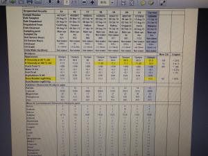

Дизел генератор аварийный (на аварийные случаи) 1500 квт, 15 лет уже стоит запуски на 30 мин кажд неделю
Рекомендации по маслу:  фильтр и масло раз в год либо по анализам масло и в фильтр "попукать" ( в данн случае анализ кажд 6 мес)
по факту - не меняли навернно (скорее точно ) вообще, записей нет даже....
плюхают свежака раз в годик немного, это в лучшем случае, а может и не плюхают , у кого на сколько совести..
всем похрену короче... печалька... :facepalm:
состояние хорошее, нагрузку тянет, с 2008 г есть анализы, старые про..баны
зы: железяка стоит как бы в помещении

Торкон, если интересно, пдф-ы скину на мыло (в профиле не нашел), ток если че название конторы не пали (выкладывать захочешь - замалюй, у меня прог нет подходящих, старый дохлый комп и нет еле-еле), тут нашего брата много гуглит,определяться не хочу :)
