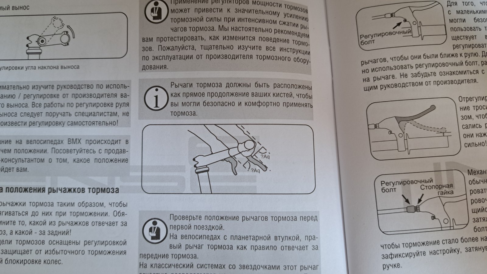

Я понял почему палец онемел.
Обратите внимание как установлены рычаги тормоза.
они смотрят вверх. Поэтому я загибаю кисть и держусь неправильно.
Посмотрел мануал, а там все ответы.
То есть я руль просто прикрутил неправильно.
То есть твой опытный друг на 26 колесах видел это и ничего не сказал?
Red он не опытный, сам называет себя любителем :) Но катается каждый день для формы.
О! а у меня не было мануала, пару дней поездив, тоже "получил по рукам". Загуглил и повернул ручки - уже лучше, но чтобы узнать как держать кисти понадобилось ещё какое-то время, а потом ещё время чтобы привыкнуть.
В результате правильного держания "рука удлинится", т.е. возможно не понадобится подъём руля.
ps вчера занят был, иначе сразу указал бы на изгиб в запястье и ручки.
Изменено пользователем oil4054
В мануале оказывается столько нового и полезного :D Надо сесть почитать.
