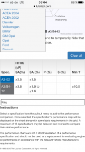

Сразу видно человека не разбирающегося в маслах, дело не в Татнефти, а в допусках, любое масло с АСЕА А3 обязано иметь вышеуказаный HTHS...
Доказательства:
Доказательства:
Давно не смотрел на обратную сторону этикетки Татнефти. Сорри. Забыл что там указано А3/В3. Запомнилось только про допуск КАМАЗа и ВАЗа. А про то что HTHS в ACEA A3 должно быть >3,5 я конечно же знаю. :up:
