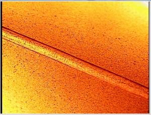

optogan 254 Опубликовано: 9 февраля 2016 Поделиться Опубликовано: 9 февраля 2016 Вот к примеру как выглядит LM MoS2 в масштабе волоса (d-50мкм) Эта жижа не оседает в фильтре который фильтрует в среднем по больнице 40-50 мкм. Нет таких фоток на Xenum VX300\500 Но есть Ceratec. Дисперсия вышеперечисленных не более 0.3 мкм. Ссылка на сообщение
