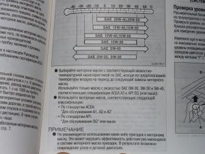

  Владею авто с 2012 года, сначала особенно не заморачивался и лил кастрол из бочки 5W-30 (рекомендовали на СТО, где обслуживался), потом почитав хвалебные отзывы о Петро-Кэнаде, решил перейти на него. Насколько я знаю, рекомендуемое для Лансера SAE= 5W-30, но у посмотрев в мануал Лансера увидел таблицу SAE в которой в зависимости от климата давалось несколько вариантов по выбору. Исходя из того, что зимой у нас редко ниже -10, -15 , а летом жарафон 35-40, решил, что правильнее вроде как залить 5W-40. Залил Petro-Canada Europe Synthetic 5W-40 больше года назад, проехал 9 тыс. км, жалоб никаких не имею, уровень не уходит, каких либо звуков посторонних не слышу (как и до этого на Кастроле). Сейчас собираюсь менять на такое же (одна литрушка целая осталась с прошлого раза).

 Если не сложно, почему всё же 5w-30 лучше? И почему климат не при чём для горячей вязкости, а в таблице сделан упор именно на температуры в которых эксплуатируется авто?
Изменено пользователем Dispear
 Вот даже не поленился сходить в авто за "Руководством по эксплуатации" (не путать с гарантийной книжкой от дилера =))
Потому что у вас такие условия эксплуатации. Не гоняете вы 160-180+.
http://www.oil-club.ru/forum/topic/3937-maslo-posle-kapitalki/
Ну а у масел 5W-30 ACEA A3 истинная динамическая вязкость (HTHS>3.5) практически как у сороковок. Кстати, судя по мануалу и нашим анализам, этот мотор отлично живёт и на маловязких тридцатках (АСЕА А1 А5) с HTHS 2.9-3.5...
Современные масла работают при любых внешних температурах. Хоть 0W-20  :) При исправной системе охлаждения...
 Я понимаю, что мотор этот достаточно неприхотливый и нет необходимости выбирать для него какое то мегамасло. Если смотреть по рекомендациям завода в "Руководстве" то там 0W-30, 5W-30 и 5W-40 (ACEA A3). Почему в моём климате мне НЕ нужно 0w-30 мне понятно. А вот почему 5W-30 лучше, чем 5W-40 хочется понять более подробно. Насколько я понимаю, 40-ка была бы для меня актуальна, если бы я отжигал и крутил мотор до отсечки часто? А в моём случае особой разницы 30 или 40 брать нет??? Или при моем спокойном стиле езды желательно брать именно 5w-30 ? Или может ещё есть другие критерии, тоже важные?

@Dispear, я бы на вашем месте выбрал любое по цене АСЕА А3 5W-30 и менял два раза в год, весной после морозов и осенью перед морозами.
Я же выше написал: тридцатки разные бывают. Истинная (динамическая) вязкость HTHS у 5W-30 A3 практически такая же, как у сороковок. Но на тридцатке мотору легче будет, да и "почище" будет в плане отложений, имхо. На сороковке только больше греться будет...
Именно так...
