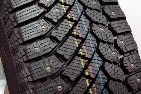

Стоит на эвике Сontinental ContiIceContact BD в размере 245/40r18
фото из интернета
Резиной очень доволен. Дорогу держит отлично, валкости мало, шум от шипов слышен на ускорении или торможении.
Немцы, как всегда, молодцы!
С 1998 года пользовал как минимум с десяток комплектов буржуйских зимних шин, 9 из которых изготовлены в Германии, Швеции, Англии, Японии, Франции и Финляндии, соответственно ГЙ уг400, Бридж 5000, бридж вт14, нф3, хакка5, хакка7, х-айснорд, данлоп д3.
Финская хакка7 по снегу и льду порадовала стабильными характеристиками настолько, что приобрел 2й ее комплект, но российского производства - существенной разницы с финским вариантом не обнаружил)) шины очень хорошие, но если часто пользовать их по лужам из реагентов и по сухому асфальту, то держак и комфорт на троечку!
Именно по этой причине впервые приобрел Контиайсконтакт российского производства.
Этот вариант лучше ведет себя по асфальту, хотя и не менее шумный, чем хакка7. Но для снега и льда я бы их не рекомендовал.
В сухом остатке - лучший вариант по сухому и мокрому асфальту данлоп д3,
по снегу, льду хакка7,
по снежной целине гудъир уг400 ( очень хорошая проходимость с буксом, не зарывается и хорошо самоочищается!), хакка5 по целине тоже достойно себя ведет даже с остатком протектора 5 мм,
контиайсконтакт в среднем очень сбалансированный вариант и по снегу и по асфальту -
для эксплуатации внутри МКАД идеальный вариант, где глубокого снега и идеально ровного льда почти не бывает))
