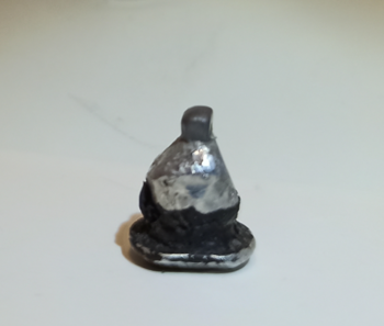

Контик 3-й, 2 сезона и 10 тысяч, каждый сезон шины меняют ось.
Увидел на бок лёгший шип в шине, решил его извлечь, т.к. толку от него ноль. Вышел с резиной, которая вообще не сопротивляется, просто тянется за шипом как сопля, потом рвётся. Все шипы сильно торчат, некоторые болтаются, износ протектора 1-1,5 мм
Износостойкостью шин разочарован, больше такие не куплю

Ну вот, ты и сам ответил на свой вопрос, почему ContiIceContact  овно ....
R.S. шипы в сырой резине(на заводе не выдержали техпроцесс вулканизации)...

больше склоняюсь к чрезмерной мягкости резиновой смеси: 1) шипы не успевают стираться за протектором, 2) "лунка" мягкая - шип вылетает.
Другие производители не клеют, шипы держаться, к примеру, тот же Nokian питерский

Я за прошлую зиму "потерял" один шип, вернее его выворотило, был на полуповерхности на боку, бок частично стёрся. Так я его оторвал только плоскогубцами.

Не, IceContact™ 2, но ведь у 3-го шипы то же вулканизированы/впаяны.
Continental единственный производитель использующий технологию «впаянный» шип.
Одной из главных проблем для разработчиков и конечных пользователей является надежное удержание шипов в протекторе. Шинные производители постоянно экспериментируют с формой и размерами нижнего фланца и тела шипа, плотностью резины в надежде уберечь шипы от выпадения. Специалисты Continental предложили простое и радикальное решение – «впаять» шип. На самом деле, технология подразумевает несколько иное: на каждый шип наносится застывающая термоадгезионная смесь, и затем производится ошиповка заготовки шины. В процессе вулканизации покрытие шипа и резиновая смесь спекаются, образуя прочное соединение. В итоге измеренное усилие на вырывание шипа в среднем составило 500 Нм, что примерно в десять раз превосходит результаты при традиционной ошиповке. На сегодняшний день это лучший показатель в шинной индустрии.
Aleksszlat эту всю маркетинговую "сладость" мы слышали не раз про крепость посадки шипов, стоит  ещё вспомнить, как они про резиновый шип пели, в итоге не зависимо от страны производства долговечность данных резиновых шипов не оправдала ожиданий.
Состав смеси во 2-м и 3-м поколении разный - это одна из основных причин выпадения шипов. Если почитать отзывы, то у 2-го таких массовых проблем нет:unknown:

Я про стабильность качества ..... (жигули то же хорошие/качественные, но это уже лотерея, точно так же как и с Российскими АКБ).
Aleksszlat первый конти BD был исключительно немецкий, тоже вулканизировался, но нареканий на выпадение шипов была масса :pardon:
