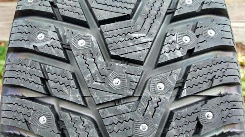

Не наступайте на те же грабли. Купите Hankook. У него шипы обламываются после 100 тысяч. Не спускают по шипам и шипы не проваливаются. Шина "толстая" под шипом. Шип импортный. Шипуют по договору в России.

Имеется ввиду у шипов свойство не только стираться, а обламываться от "возраста". Во внутрь шипы не проваливаются и не спускает по шипам и вокруг них. Камеру ставить не надо.
Hankook W429 i Pike RS2 225/45 R17 94T XL.
Шип импортный "Звезда".
Новая технология ошиповки
В нижней части шипа предусмотрено пустое пространство, которое позволяет уменьшить воздействие на дорогу и улучшить эксплуатационные характеристики за счет инновационного увеличения количества шипов.
Оптимизированная схема расположения шипов
Следующим немаловажным нововведением является схема расположения шипов. Количество формируемых ими продольных рядов не 10, как раньше, а 12. Шипы располагаются ближе к центру протектора, т.е. распределены более равномерно по всей его площади. Это решение заметно улучшает стабильность сцепных свойств на обледенелом покрытии.
12-рядное расположение шипов обеспечивает высокую эффективность на обледенелом покрытии.
Оптимизированные шипы.
Улучшенное сцепление со льдом за счет увеличения количества шипов.
Производство.
ИНДОНЕЗИЯИндонезияКИТАЙКитайЮЖНАЯ КОРЕЯЮжная Корея
В продаже с
2018 г.
Класс шин
B
Производство.
В продаже с
2018 г.
Класс шин
B
Раскрыть
12 рядов шипов использовались в приличных шипучках уже лет 20-25 назад))
Кст, про 100 ткм ты конкретно прогнал для этих шин. Безусловно вариант неплохой, но если и половину от этого выходит и не потеряет далее 1/3 шипов, то уже замечательно.
