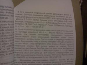

В общем купил Castrol Syntrans Multivehicle 75W-90. Купил и начал очковать :D
С одной стороны, канистра хорошая ровная вроде как, наклейка аж тройная, на третьей "странице" русскый язык.
Произведено от 14.02.2011. И вот тут начал перед очковать.
Открываю третью страницу, чатаю:
Гляжу на дату и циферки рядом:
И тут я чето не въезжаю.. Написано, что перед датой будет номер где зашифрован производитель.. Но та абракадабра, что написана перед датой, чето не очень похожа на то, что написано о кодах производителей на третьей "странице" этикетки...
Вот еще фотка:
Канистры вроде как одинаковые, эти абракадабры цифры и дата везде одинаковая (на трех канистрах).
Я конечно мало верю в то, что кастрол подделывают ацким способом, но меня смущает то, что на сайте кастрола этот мультивехицл весит как новинка, чето новинка, от февраля не очень похожа на новинку... Хотя черт его знает сколько она, эта новинка у них там висит :D
Да все пучком с твоим Кастролом. Вот фотка жижи GL4+ от кастрол, так же все выбито. И еще как у тебя.
Я тоже тока что на них натыкался)))
Просто мне не понятна логика, на русском написано, что мол коды брать рядом с датой. Ну хорошо вон код, если DE то дойчланд, если BE бельгия, но как это разгадать?)))))))))) по трихкоду? Чето я сомневаюсь, что кастрол пишет код завода)))
