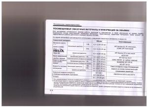

Ни как не могу найти мануал на праворукую короллу в 121 кузове?Вернее нашел мануал от автодаты а там про механику вообще ни слова только про автомат, скчал мануал от европейки,он оказался сканированным, и страница где написано про масло на загибе получлась,и данные не видны.

1. Hyundai, Elantra J4, 2007, Левый.
2. G4FC, коробка вроде M5CF2 5/1
3. город Челябинск максимум морозы до -35-40
4.
Приветствую. Из мануала в принципе всё понятно, у меня вопрос больше по брендам hyundai/kia, zic или быть может ещё какие? Сам склоняюсь к ZIC, но какой из них: ZIC GFT или ZIC G-FF (если руководствоваться подбором на сайте то по характеристикам масла немного разные) ну или вдруг есть варианты получше ). Заранее благодарен.
