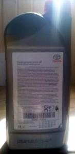

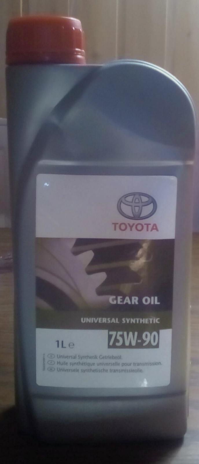

Всем привет. На днях буду менять масло в коробке. Взял по хорошей цене такое масло. Скажите как оно, нормальное.post-22243-0-48777500-1473675627_thumb.jpgpost-22243-0-34464100-1473675756_thumb.jpg
