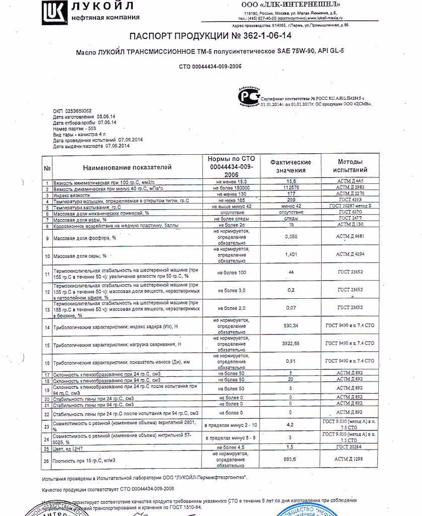

  11.03.2017 в 19:32, Barmaley сказал:
Там до 120 нагревают да и по одной жиже нельзя судить по всей линейке.
Посмотрел в сети несколько паспортов на Лук 75W90 GL-5. Везде коррозионное воздействие на медную пластину 1b, т.е. за синхронизаторы можно не волноваться.
Вот один из примеров.
