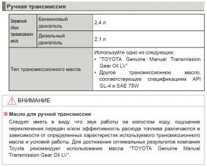

Здравствуйте.
Подскажите пожалуйста, что залить в 6-ти ступку мкпп RAV4_4.
Сейчас залито заводское. Прошлую зиму было ощущение при сильных морозах, что оно густовато. В общем хочется меньше шума и лёгкость переключения.
Производитель рекомендует:
Изменено пользователем agss
  22.10.2017 в 21:56, agss сказал:
Здравствуйте.
Castrol sintrans B 75W.
Castrol sintrans FE 75W если найдете :). Сейчас проще найти его аналог Ford FE 75W, но цена кусается. Эти масла с самыми лучшими низкотемпературными характеристиками. Хорошая синтетика :)
