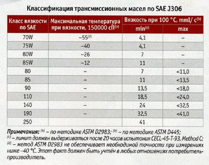

уважаемый Penske,для тех,кто в танке,поясните,несмотря на то,что должно быть gl-4 75w90,я могу применить зик,который 75W85 G-F Top?
@MikeVR6
Ваш производитель требует применение масел SAE 75W-75 (VW G052726A2 или VW G060726A2 у них ATFная вязкость), а не SAE 75W-90, поэтому первым делом было предложено использовать Castrol Syntrans B 75W.
75W-90 может указываться из-за того, что max кинематическая вязкость при +100°С не нормируется стандартом SAE J306 для масел SAE 75W, что вводит в заблуждение потребителей.
Некоторые владельцы VW Golf MK III VR6 CCM не слишком хорошо себя чувствуют летом на маслах SAE 75W-75, поэтому можно попробовать даже ZIC GFT 75W-90. Например, его низкотемпературные характеристики (что важно при зимней эксплуатации а/м) лучше, чем у Fuchs TITAN Sintofluid FE SAE 75W или  Febi 21829 (или SWAG 10921829).
Изменено пользователем Penske
