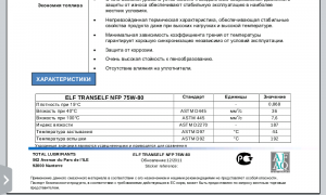

Elf nfp более жидкое и при 40 град и при 100,судя по ттх с офиц сайта ельфа.как оно может быть более крепким??
И вроде как nfp для коробок серии p. A nfj для серии j. Или это просто маркетинговый ход....
Изменено пользователем alex674
Elf позиционирует вроде как NFJ GL-4+ для легковых ТС, а NFP GL-4+ как для легковых так и для грузовых ТС = поэтому думается это более маркетинг, хотя пурпоинт у второго -51 °C и склонен считать второе более крепким

Предпочтительнее Elf Tranself NFP 75W-80
соглашусь. Р лучше чем J. убедился на собственном опыте. коробка J.
маркетинговый ход. раньше в этой теме я писал результат изысканий по сравнению этих двух масел. вкратце - маркетинг и Р лучше. просто J надо тоже продавать. J - база минералка P - полусинт.
Все верно. Сейчас на лицевой стороне tranself npf есть рекомендация этого имасла для коробок jxx.. так что можно лить в мою jh3 u nfj u nfp. Последнее выходит дороже на 70 руб/литр
состав и качество выше, вот и цена больше
