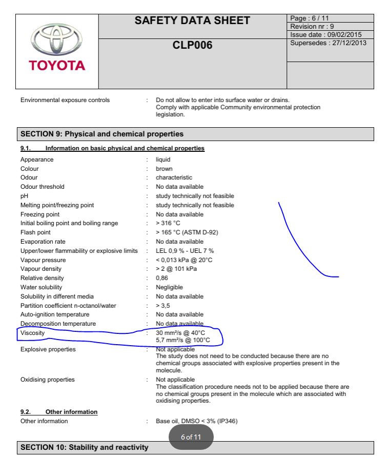

Да, еще почитал в интернете вчера, оригинальное Toyota масло жиденькое как вода. Тот wolf ecotech 75w что писал эти значения имеет 30.5 и 6.2, что не так далеко. Нас сколько я понял найти на столько жидкое трансмиссионное масло проблема. Надо будит поизучать параметры тех других что посоветовали здесь. У меня скорей всего залили слишком густое, вот синхронизаторы и отказываются работать. Поправьте если не прав.

Dirton масло 75w найти не проблема, 70w труднее.
Даже минералка 80w-90 будет нормально переключаться выше 0. Вот ближе к -10 начнутся ощутимые проблемы с ней.
Dirton
Да, повышенная вязкость ухудшает работу синхронизаторов.
Тем не менее, на исправной коробке даже на густом масле передачи должны включаться удовлетворительно, без усилий.
Так, у меня на с4 на заводском 75в-80 при положительной температуре передачи включались так же, как и на последующем 75в-90, рабочая вязкость которого примерно в 1.5...2 раза выше.
Проблемы с затрудненным переключением начинались именно с -15 грС.
Поэтому у вас вполне могут быть уже изношены внутренние элементы кпп, залито масло с нерекомендованной вязкостью, не смазан или изношен механизм привода переключения (если он имеется).
Поищите, подумайте, поспрашивайте у хозяев похожих авто.
Удачи!

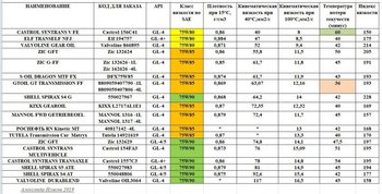

Для робота присмотрел масло Shell spirax s4 G 75w90, но судЯ по таблице у него большой индекс вязкости 228 , густовато наверно будет? Может что ещё посоветуете? Манол или зик?

Мужики ну чё посоветуете уже замучился с выбором ! Робот  кстати подвывает на 1 и 2.
ZIC GFT 75W90 Синтетику
ZIC GFT 75W85 Синтетику
Shell Spirax s4g 75W90 полусинь
Castrol Syntrans Multyvehicle 75w90
max414
Если не устраивают заводские рекомендации, заливайте любое на свой страх и риск...
