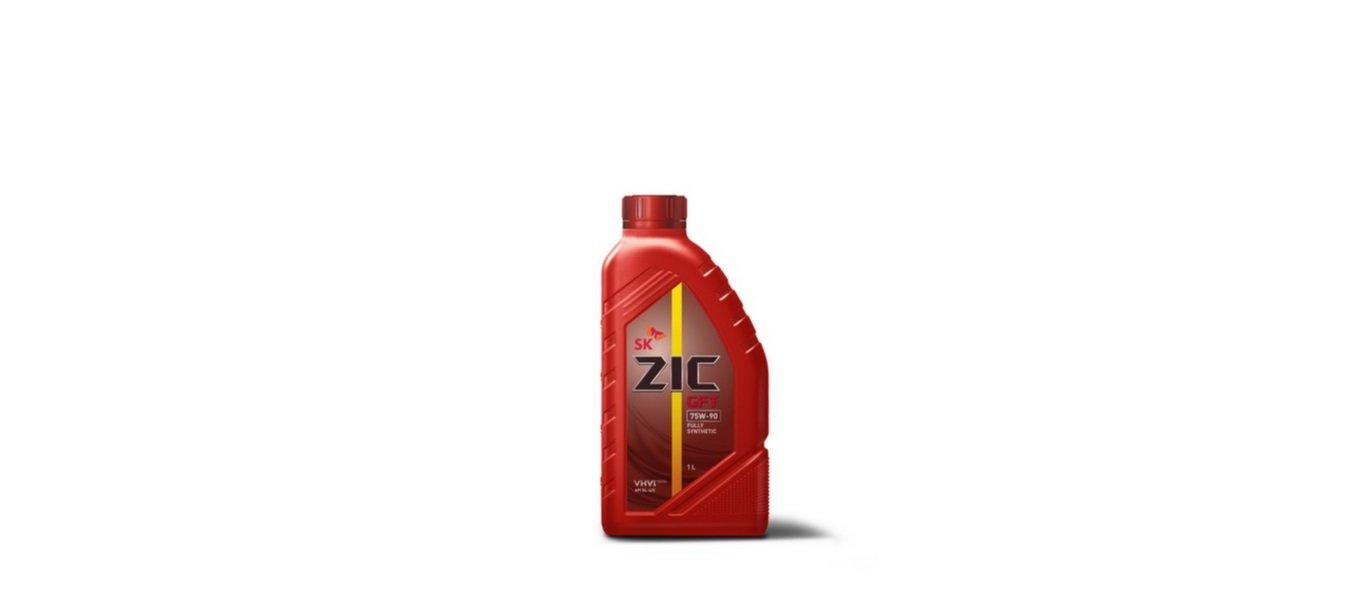

Что думаете на счет zig gft 75 w 90 туда? Просто имеется бесплатный вариант данного масла.

Меня это тоже интересует. Навредить коробасу не хочется, пусть и есть ZIG GFT бесплатно...

ZIC GFT 75W-90 Полностью синтетическое масло для механических трансмиссий и мостов легковых и грузовых автомобилей, также строительной техники, требующих вязкости по SAE 75W-90 или 80W-90 и категорию по API GL-4, GL-5 или МТ-1. Изготовлено на основе полиальфаолефинов (ПАО) и собственного синтетического базового масла Yubase.
В мою МКПП допуск по мануалу GL-4. Это хорошее масло?
