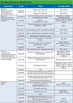

интересная дискуссия  у коллег, а заглянуть  в "Afton" релегия не позволяет?
там приведены практически все масла для трансмиссий с требованием к их качеству от РАЗРАБОТЧИКОВ  - короПки , мосты , раздатки и т. д., в зависимости от нагрузки пятна контакта шестерён, применяемых материалов, температуры и т. д.
ну и маленький пример требований одного из ведущих европейских производителей "короПок" ZF Friedrichshafen AG — автомобильный концерн-поставщик.
https://ru.wikipedia.org/wiki/ZF_Friedrichshafen_AG
