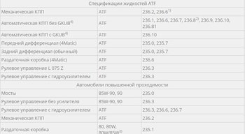

я именно вам , пару страниц назад , именно процитировал ваше сообщение , прикрепил листочек
20 часов назад, Абенt сказал:
или это нещитово?
еслев чё, то поясняю, МВ это мерседес-бенц(надеюсь в вашем личном рейтинге он входит в большую нацистскую тройку), на картинке его  рекомендованные допуски
